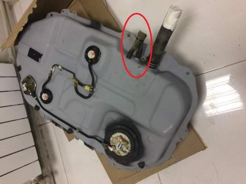

всем привет! Подскажите можно ли просто заглушить то что отметил на фото ???]
Вот евробак перед установкой, там этой приблуды вообще нет, значит можно просто заглушить (от тройника - на адсорбер, только тройник перевернули, т.к. у евро адсорбер под капотом, а у америки - под задним бампером слева)

Но только смущает что на евро есть еще один шланг у заливного рядом ( вот понять бы если заглушу у себя приблуду, не будет ли бак деформироватся при откачке бенза , типа создание вакуума и тд??
Будет отстреливать пистолет при заливке...
Воздуху деваться будет некуда, если убрать дренаж...
На европейской горловине дренаж прикручен к горловине и основному патрубку.

Правильно я понял, придется восстанавливать , и куда подключать в таком случае трубку ? может кто соединял бак америку и горловину с европейца ??? кто нибудь сможет подсказать куда какой шланг и тд ??
