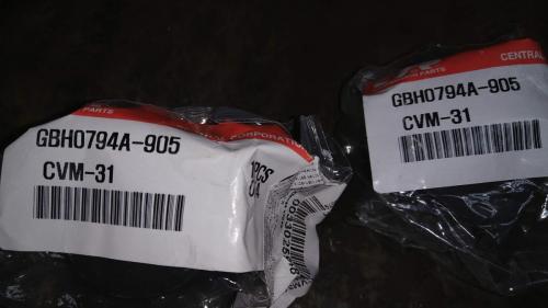

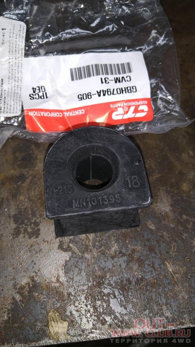

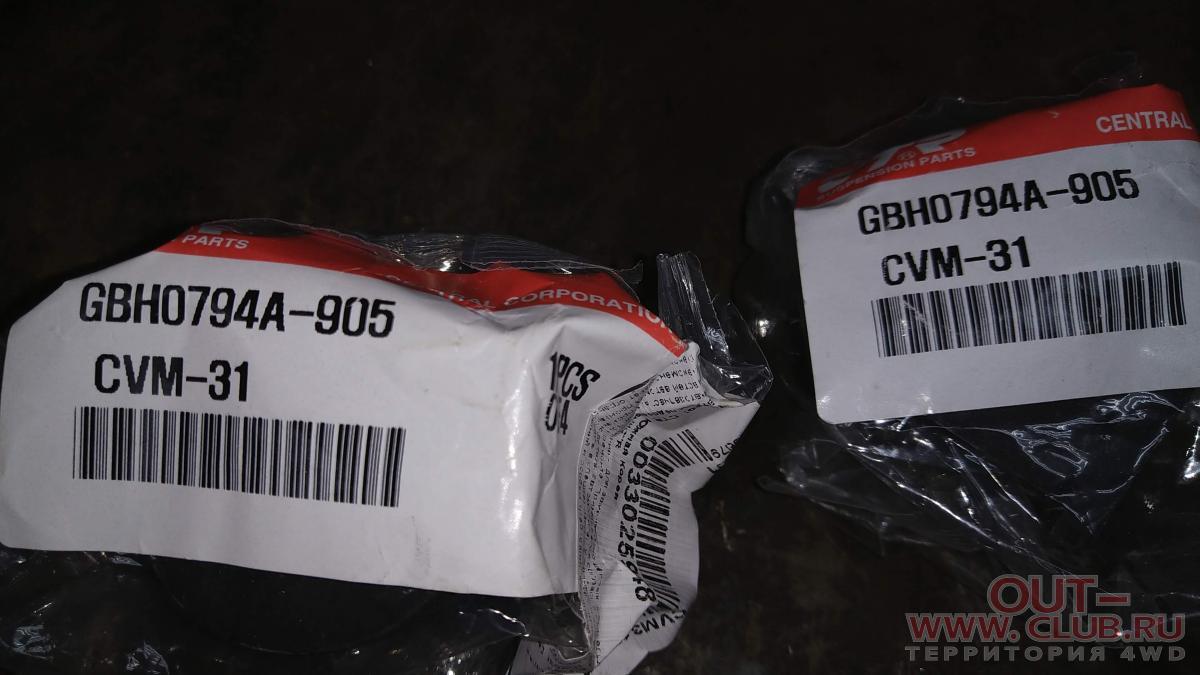

Поставил втулки заднего стабилизатора, производитель CTR.
CVM31 - 120 рубленй за штуку.
