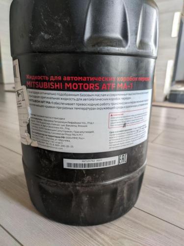

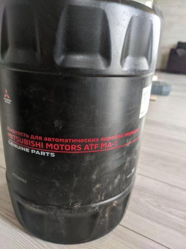

Всем привет, менял на днях масло в коробке сам с помощью маслянного насоса, очень удобно, поэтому кто хочет сам, оч рекомендую, насос и переходничек от шланга для воды, можно и резинку сделать просто уплатнительную из подручного чегонибудь. Насос называется "Устройство для откачки жидкостей AIRLINE AOP-12-01" погуглите, стоил 1400р, в хозяйстве пригодится.
Сначала нагрел коробку, слил с пробки в ведро и снял поддон слил с него, замерил сколько слилось, чот получилось многовато 5.5 где то, тут народ писал о меньшем объеме, может потому, что хорошо нагрето было. Цвет масла был не чернющуй, для пробега в 105 считаю отличный, гоняю я в основном монотонно по трассе, поэтому не морочился. Вобщем все почистил, сменил фильтр, прокладку поддона, фильтр кстати был оч чистый, на магнитиках было немного совсем пыли, думаю вообще от первого старта коробки. Вобщем все собрал, налил насосом 5.5 литра, завел машину нагрел до 48 градусов, попереключал туда сюда, слил через пробку, долил, попереключал и опять слил. Без слива из картера с вывенченой пробкой сливается около 2 литров. Вобщем долил потом чуть больше, нагрел опять коробку, лишнее слилось. Думаю погоняю тысяч 5-7, потом солью с картера или может просто с пробки и еще раз махну, ибо в канисте у меня 18 литров аж. Из грустного фото канистры прилагается, насколько можно доверять, что масло оригинальное судить не могу, естественно стремаюсь, что на какомнибудь этапе есго могли подменить. По виду густое очень красное, как варенье, но я боюсь почти все мосла дла коробок такие. Наклейки типа рольф, расход, потом ип какое то и уже где я брал. Стоила 32 тыщи.

inetman, 32тр оно стоило осенью. А Вы когда брали?
Старый 07.06.2022, 10:25   #11
inetman
Сообщений: 103
По умолчанию Re: Замена масла в акпп
Я брал в первых числах марта, когда все началось ) ибо подумал, что есть вероятность вообще без масла остаться по густоте да похоже на моторное, когда нагревается сливается как вода. Запаха особо не имеет, лексусовское к примеру пахло мендалем из-за синильных кислот. Когда я прогнал около 10 литров, масло выливалось светлее, но не как новое.
