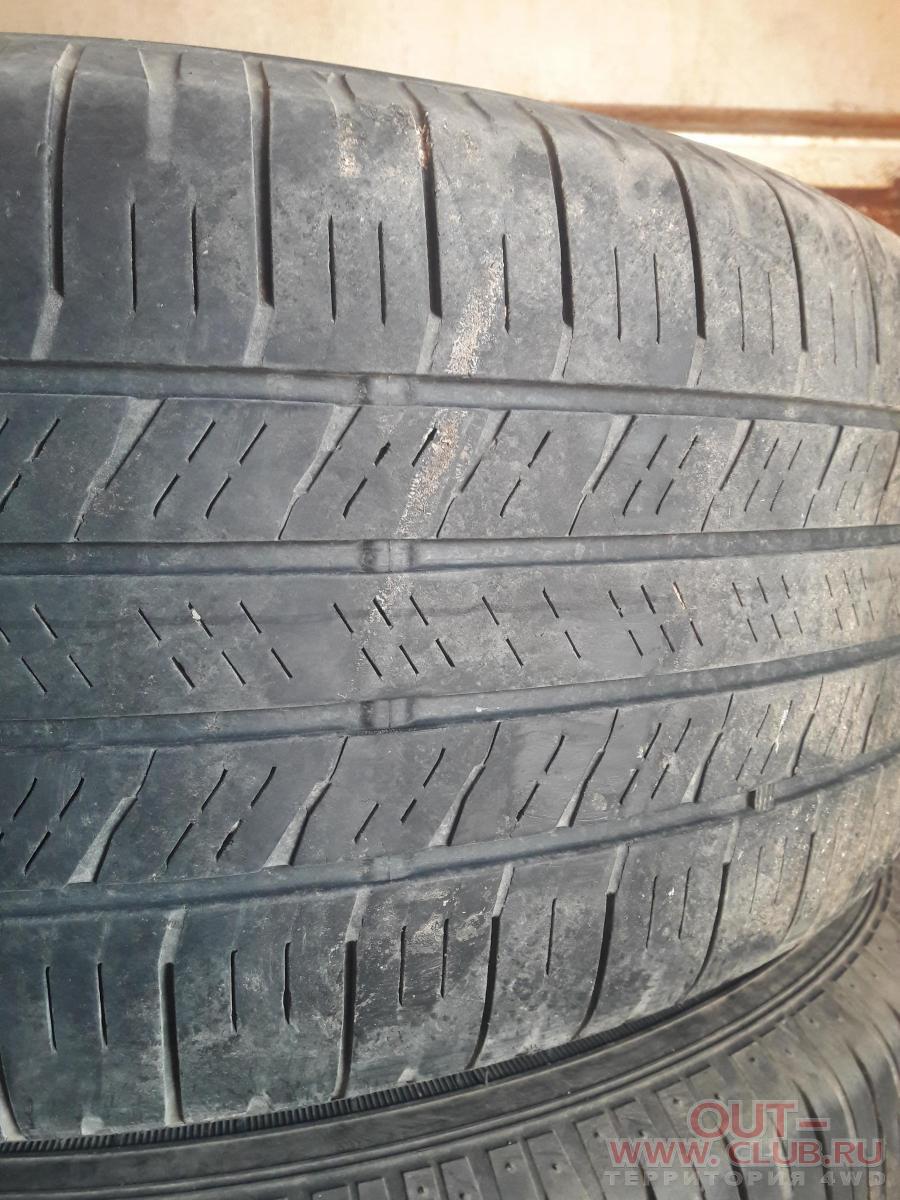

Продать или еще поездить? Вот в чем вопрос
Старый 23.03.2019, 21:27   #3644
Сообщений: 6,516
Продать
пока еще протектор есть ))
Старый 24.03.2019, 18:38   #3645
wx_1
Аватар для wx_1
Сообщений: 461
Одна риска индикатор что зимой использование запрещено, как я понимаю
Так что еще около 5 мм но все же продам, смотрю на матадор ат, вживую на неделе посмотрю как он
Может кто эксплуатирует такой ?
