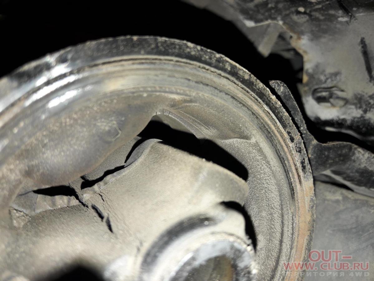

По умолчанию Re: Вибрация при разгоне 3.0 (решение)
Левая опора двигателя надорвана, как я и предполагал, опору не снимал только кронштейн, поставил всё обратно, закажу, заменю
