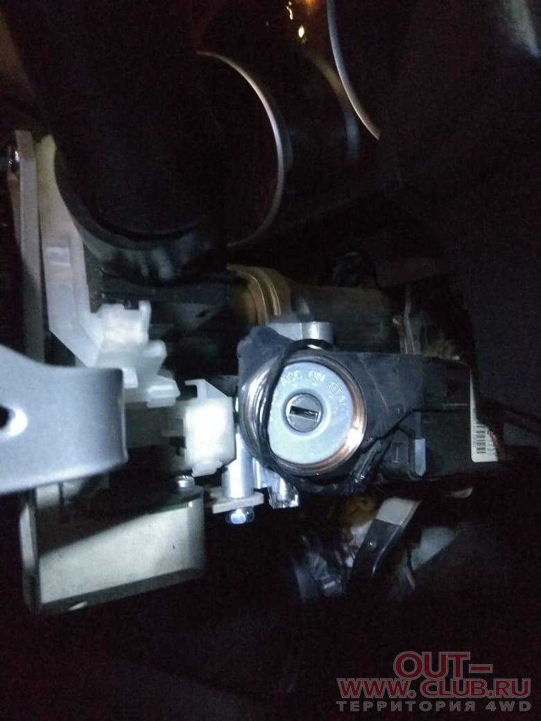

В итоге с кнопок на ключе машина перестала открываться закрываться. Полез в панель. нашел остатки, провода от сигнашки, поключил провода на место по цветам как было на новой. но кнопки так и не работают. Полез дальше и обнаружил закольцованный провод обмотан изолентой вокруг личинки замка зажигания, поверх кольца имобилайзера. кто знает это чтатный провод или какой тобходчик? его надо удалять?

Остатки от автозапуска.
