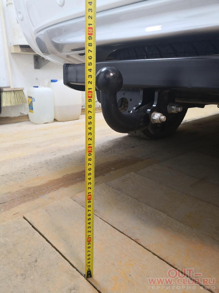

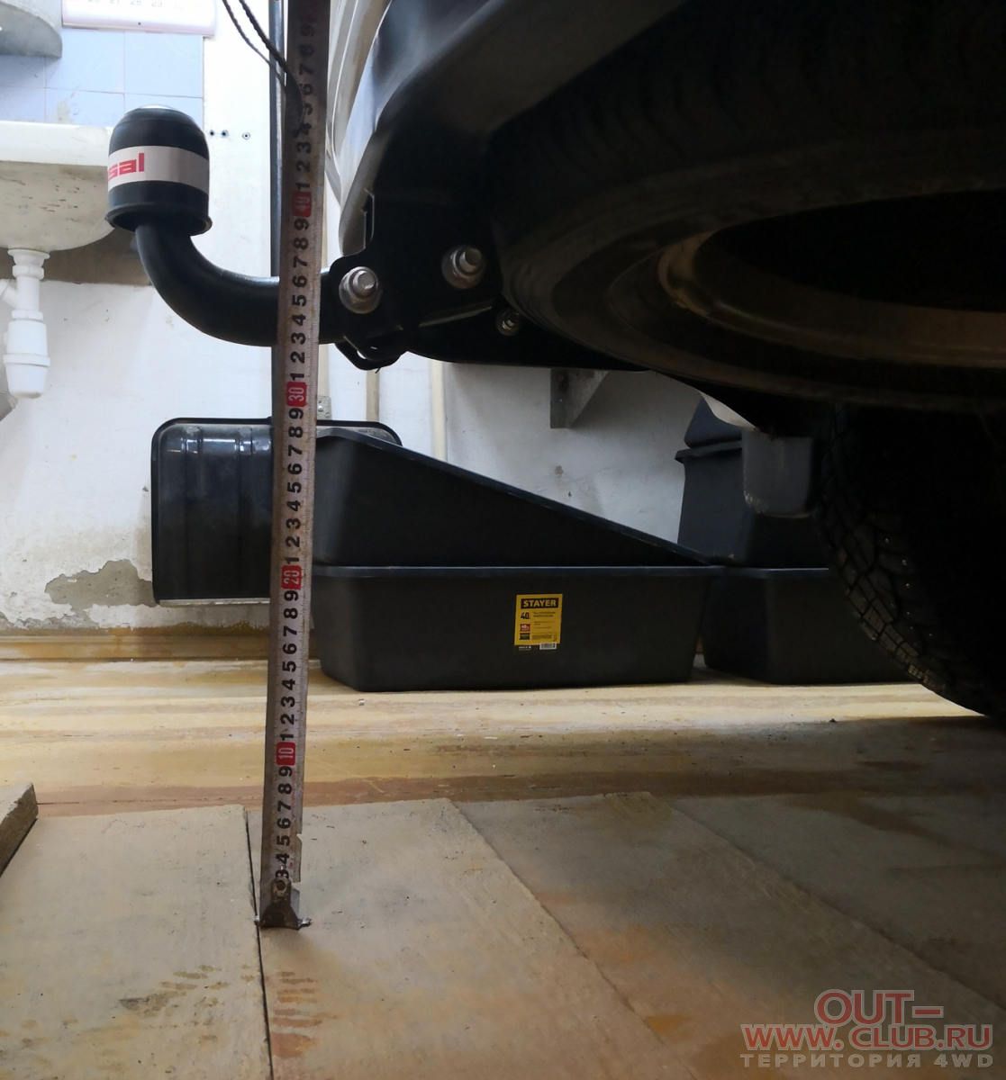

скину и я свои труды - Bosal 4166-A. В нижней точке просвет около 32 см
Спасибо. А можете до крайней высоты шара?

@andolga48, скину фото позднее на неделе
установке Bosal 4166-A активно мешает запаска, для затяжки балки нужным моментом со стороны выхлопной трубы использовал кардан
до верхней точки шара около 45 см
