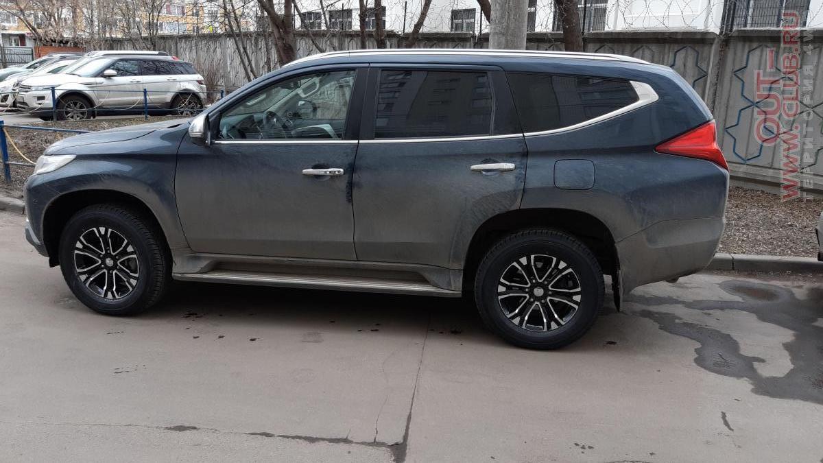

А себе сегодня 18 аксессуарные поставил
Добавлено через 34 секунды
Сорри за грязную авто и никак повернуть не могу фото..

Установил летнюю резину на диски "Replay Mi138", параметры дисков штатные. По-моему похожи на родные серебристо-черные.
Старый 10.04.2019, 07:10   #269
Сообщений: 5,742
По умолчанию Re: Параметры колесных дисков для Pajero Sport 2016
Не похожи, а они и есть. Именно 100% реплика с оригинала, что ставят на максимальные комплектации.
