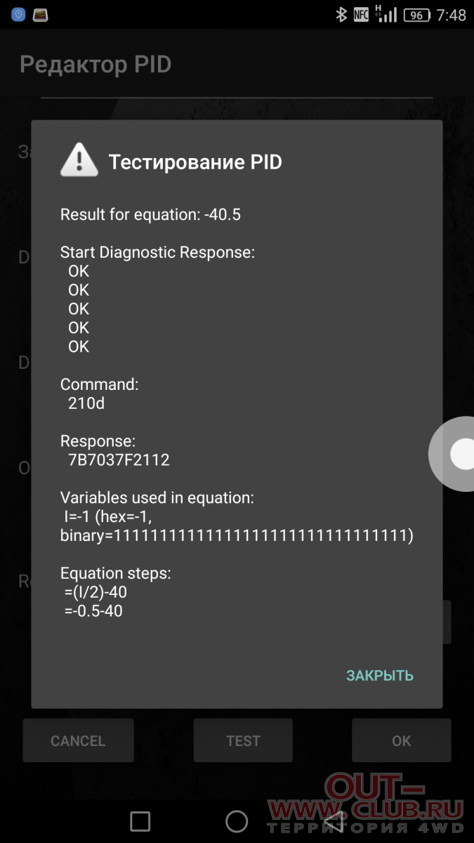

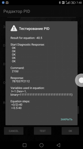

Старый 27.05.2019, 21:17   #3584
mct
Аватар для mct
Сообщений: 107
По умолчанию Re: OBD-2 (OBD-II), ELM 327, Torque (температура вариатора и др.) в Outlander 2013-2014-2015
Ребят, кто-нибудь тестировал набор PIDов где не нужно прописывать отдельно строку инициализации для каждого блока на XL 3.0 2007 г.в.?
Почему-то у меня не работают PIDы блока AWC. Т.е. Торк показывает, что данные с датчиков есть, но значения кривые. Даже пробег выдаёт не корректно. Может старт/стоп должны быть для XL 3.0 другими?
Например по пробегу выдаёт странное отрицательное значение:
(OUT3) AWC Odometr","AWC Odometr","210D","((F*65536)+(G*256)+H)/10","0","1677721","km","7B6","atsh7B6\natfcsh7B6\natfcsd30080a\natfcsm1\natcra7B7","atsh7E0\natfcsh7E0\natfcsd30080a\natfcsm1\natcra7E8"
mct вне форума   Вверх Ответить с цитированием
Старый 28.05.2019, 15:12   #3585
mct
Аватар для mct
Сообщений: 107
Например PID температуры воздуха из блока AWC выдаёт вот такие показания:
При этом блоки двигателя, коробки, кондёра выдают корректные данные, только с AWC проблема.
В общем я не силён в этом, нужна помощь Гуру)
