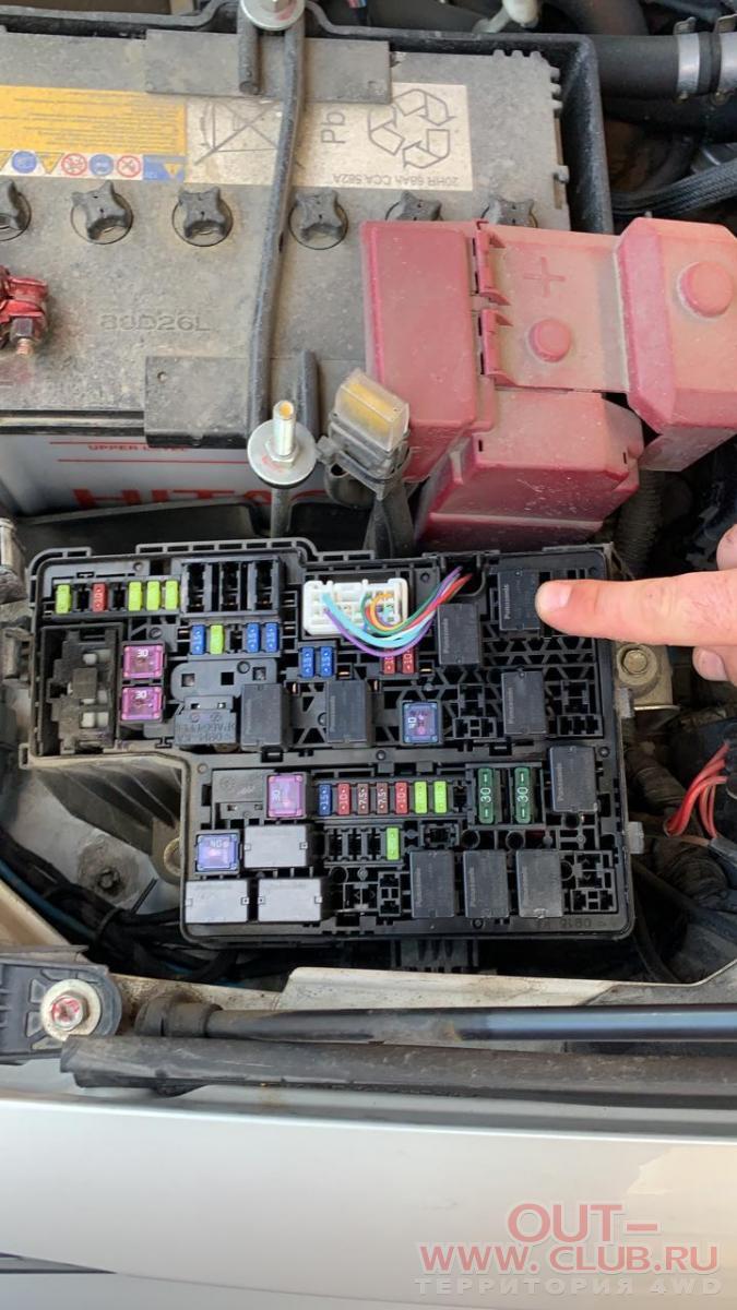

Друзья мои, приветствую,
На этой неделе Zygard (Алексей) сообщил, что если кто-то ставил дополнительный радиатор кондиционера, то для его корректной работы требуется установить дополнительное реле. Проверьте.
Коды реле: 8627A030 или MR588567

Это для каких версий- бензин,дизель или для всех?
И для чего это реле?
Видимо, для всех.
Без этого реле вентилятор кондиционера крутится, но достаточно медленно. Поставив реле он начинает крутиться очень быстро, даже появляется звук прогоняемого воздуха.
Вообщем советую поставить реле, разницу заметите сразу
