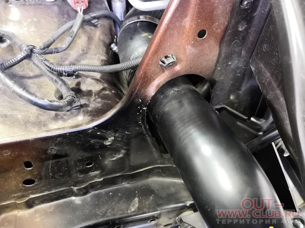

Была ровно та же проблема, 2000-2500, резонирующий звук, вот это всё.
По мотивам отчёта @Barel Lankaster съездил наконец-то сегодня в Рольф-Юг, показал прямо с телефона этот текст (в комментах к репосту на Drive2). Они вспомнили "ту машину", и сказали, что если это та же проблема, устранят всё по гарантии (так и вышло). Ещё сказали, что слушали ту первую машину (@Barel Lankaster) так долго, что прошли 2 полных смены (по 3 дня каждая). Смена системников сегодня была другая, всё делал Станислав, получив вводные консультации по телефону от того самого Дмитрия. В итоге проблема устранена (1 час покатушек, 1 час обсуждений/оформлений и 2 часа ремонта). Весь процесс (разборка, устранение причины, сборка) происходил при мне. К сожалению догадался достать телефон только посередине процесса (снята фара, решётка с эмблемой и прочая пластиковая мелочёвка).
Виновник, разумеется - смещённый пластиковый патрубок интеркулера с правой стороны (по ходу движения) при проходе через проушину кузовного элемента (сбоку от т.н. "телевизора"). При этом противоположный (зеркально) патрубок относительно своей проушины не смещён, и стоит чётко по центру.
На фото (в левой части проушины) виден изгиб металла - он сделан Станиславом, именно в том месте зазор был минимален (менее 2 мм) и вызывал этот резонирующий звук.
Большое спасибо @Barel Lankaster за описание проблемы, и ребятам из Рольф-Юг - за её решение.

А есть фото места где нужно провести манипуляции?

Спасибо @Barel Lankaster, устранил проблему касания патрубка самостоятельно, при большом желании достаточно снять воздушный фильтр, больше ничего разбирать не надо. 15 минут и я избавился от этого кошмара. Причем в моем случае звук проявлялся на оборотах 2100-2400 в нагрузку при езде с тяжелым прицепом.

Опишите подробнее, пожалуйста, как делали?

Снимите воздушный фильтр и обеспечьте визуальный и физический доступ к месту работ. Метал там достаточно тонкий и легко поддается. Я с помощью длинной монтажки и молотка нанес несколько ударов отогнув метал в сторону "морды".
Думаю можно использовать "длинногубцы" и загнуть метал на себя. Я немного рисковал опираясь на сам патрубок, вдоль которого наносил удары. Да там все ясно как божий день, Вы начните а там разберетесь.

Тоже сам устранил, гнуть панель не захотел и засунул в распор между патрубком и панелью плотный резиновый жгут, звук ушел.
