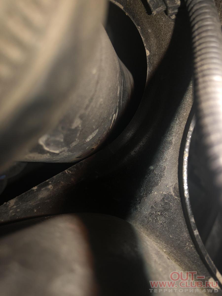

Еще пару фото

У меня вот так было. Даже выработка на патрубке видна.

У вас реально, судя по фото расстояние маленькое. У меня немного по другому, но вибрация присутствует.

Я не знаю, какая амплитуда движения патрубка. Од сказал 4 ми достаточно, чтобы звук ушел.
При этом справа «дыра» для патрубка такая, что почти 1 см с каждой стороны зазор...

Не Тай. Заехал к ОД с одним вопросом, там для проверки в подкапотном пару патрубков стянули стяжками. Машина стала очень сильно заметно тише. Написал после этого тут на форум, вывалил фотки, несколько человек отписало что не могут найти под капотом эти патрубки, по другому у них оно. На драйве после этого одному человеку с жалобой на вибрацию тоже скинул фотку, он буквально через 15 минут пишет что открыл, нашел, закрепил стяжкой и доволен, стало тише и проблема решилась. Тоесть у него тоже оно так сделано, вроде тоже Калуга.

Да запросто, не жалко, смотри. Вдруг тоже поможет.

Возможно у Вас слышится какой-то другой звук, который Вы приравниваете к данной проблеме, которая относится к тем, у кого дребезг под нагрузкой. Данный дребезг, появляется не только на скорости 140-150км\ч, но так же и при трогании с места и любой другой скорости.
На Вашем авто, так же присутствовала проблема дребезжания патрубка, так как были следы трения о кузов.
В любом случае, прошу Вас приехать к нам снова, чтобы проверить достаточно ли сместили интркуллер? Так же по пробуем найти "хрюкающий" звук. Так же по вибрации лично проверю с Вами и прокачусь. Дизельный мотор сам по себе грубовато работает, прокатимся на тестовом А\М сравним.

Андрей, день добрый. Запишитесь к ближайшему дилеру. Мы данную проблему решали, посмотрим что в Вашем случае. Так как реклама в любом виде запрещена на форуме, не могу писать какой именно ОД. Но я думаю Вы догадаетесь.
