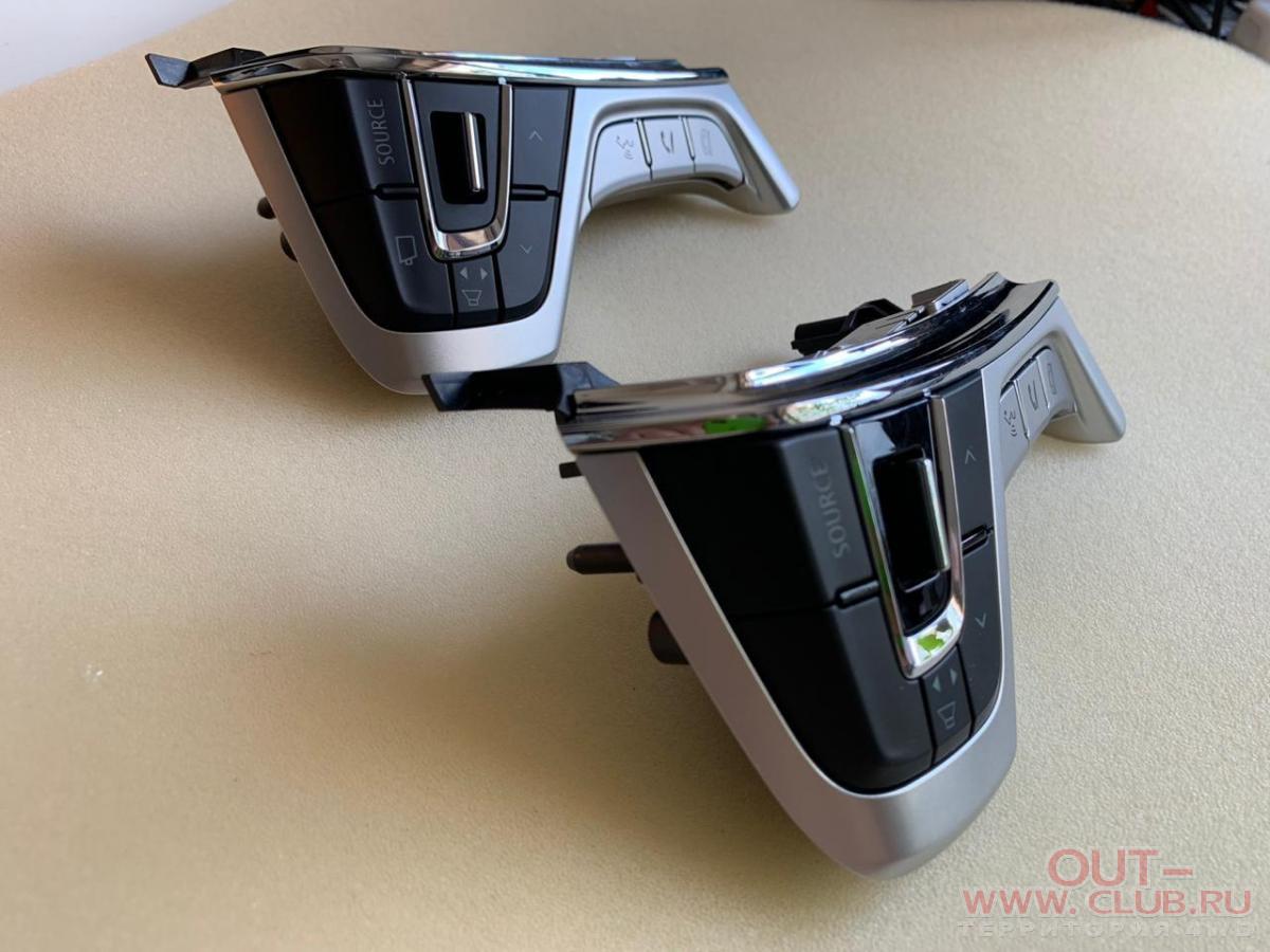

Где и почём были преобретены? За сколько активировались?
Кнопки можно найти на американской авито (еб.й). Цена около 5к₽.
Есть отличие в окантовке джойстиков (см изображение)
Но кому не нравится все можно перебрать и поставить со своих!)). Криворукие могут Алексея попросить перебрать, чтобы потом новые кнопки не покупать ( там есть, что отломать). Или оставить как есть если не напрягает.

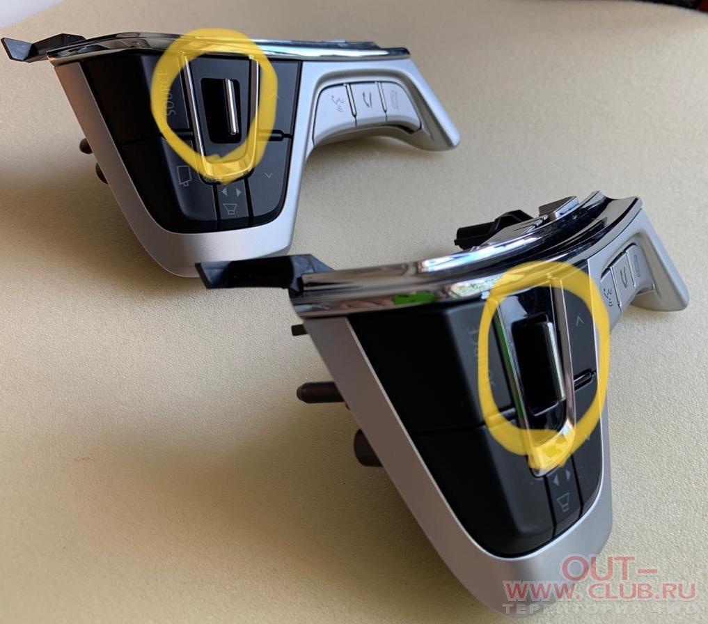

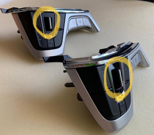

По просьбам трудящихся)
Различия выделены
