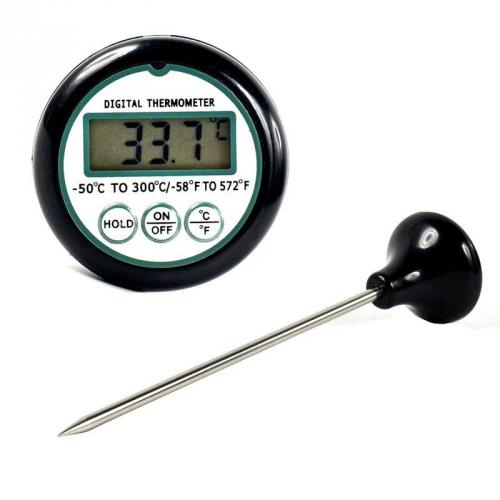

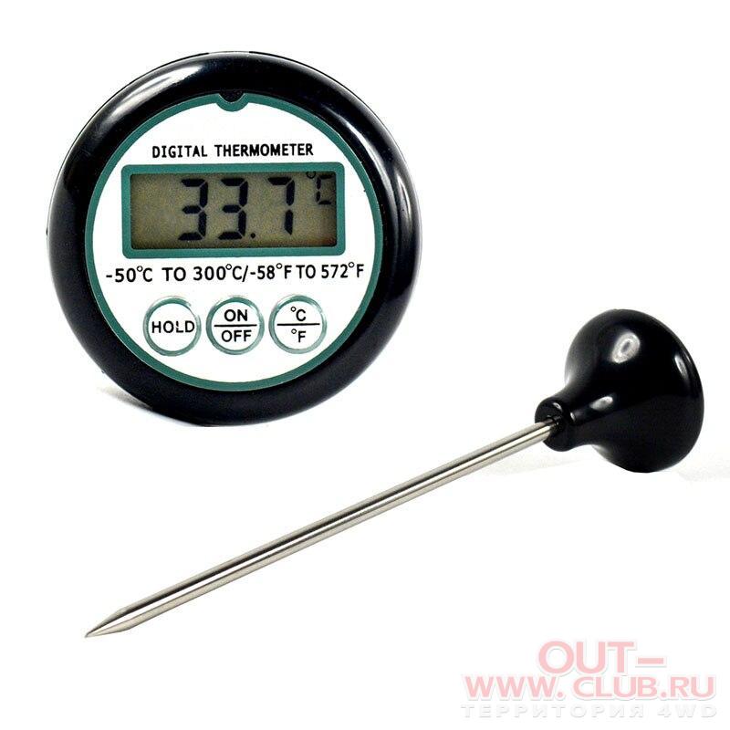

Никто пирометром не мерял температуру воздуха на выходе из сопел воздуховода?
пирометр не даст объективную картину, т.к. стоя на холостых и на ходу показания сильно отличаются. к тому же он снимает данные только с поверхности, а надо замерять темп. потока воздуха
я пользуюсь простым кулинарным градусником, типа такого
в центральных соплах было 5.5, в правом 5, в левом на градус больше
