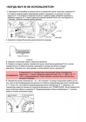

Надеюсь, что информация будет многим полезна.
КОГДА ИСПОЛЬЗУЕТСЯ MUT-III
КОГДА НЕ ИСПОЛЬЗУЕТСЯ MUT-III

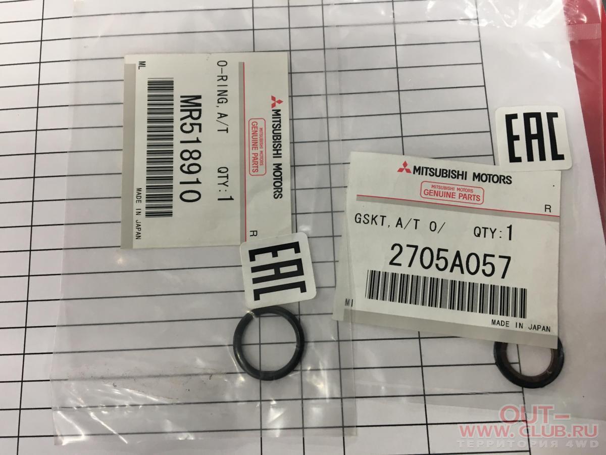

Расходные материалы, необходимые для проведения работ с АКПП

какой объем заливается в АКПП?

По памяти 12.3 литра.

Был на то-3 разговаривал с мастером ,он говорит что масло тупа сливается и заливается как на механике.
Как это "тупо сливается"?
Я так понимаю, либо надо посредством специального аппарата, либо со снятием поддона. Но во втором случае дай бог процентов 60 сольешь.
Надо бы этого мастера попытать. Может мы чего не знаем?

Сообщение от Безумный Макс Посмотреть сообщение
Мастер либо сам тупой, либо дурак.
Без снятия поддона ТУПО масло не слить , потому что в сливном отверстии находится стакан определенной высоты, для определения уровня масла в АКПП
Масло меняется частично.
