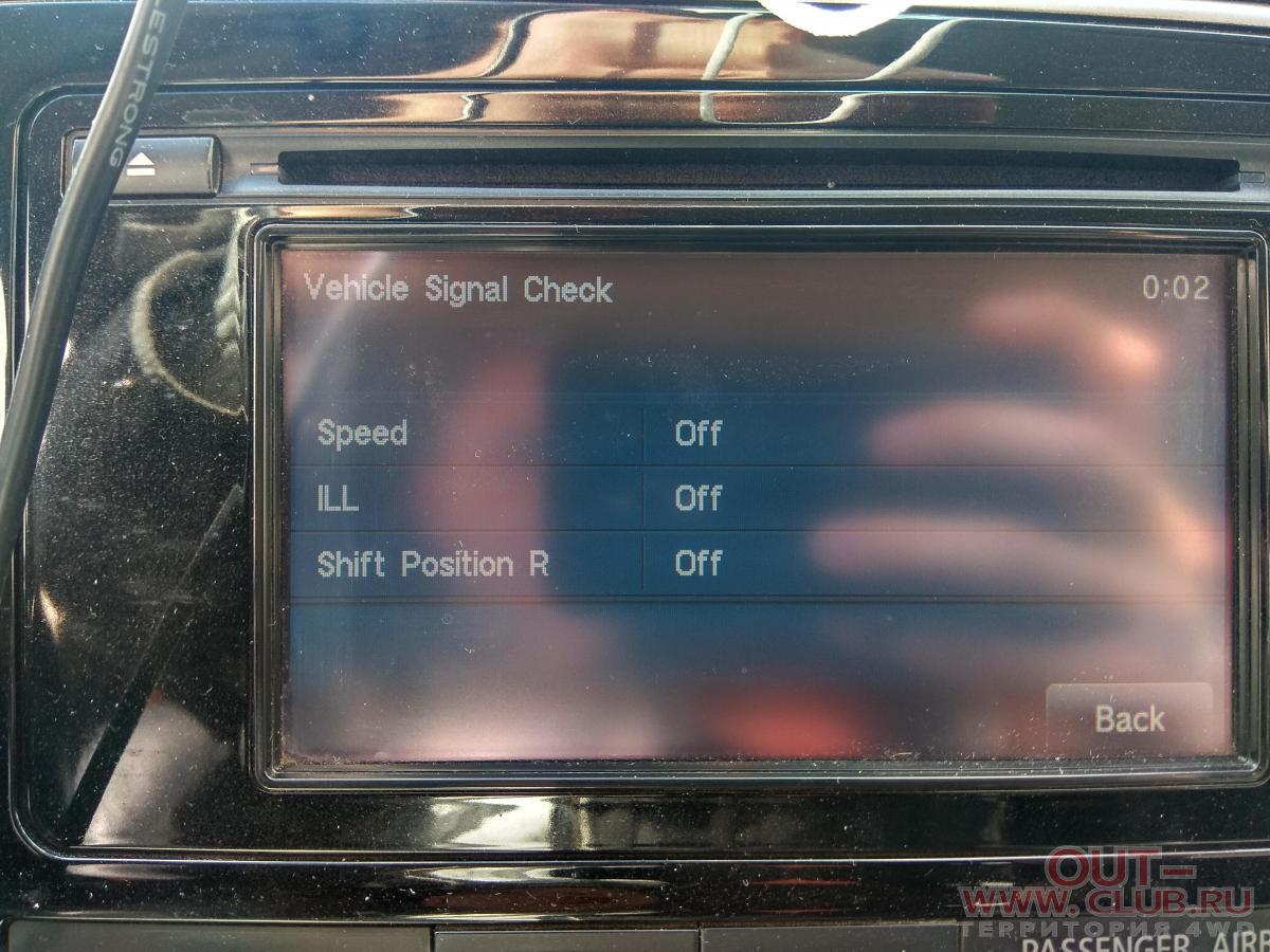

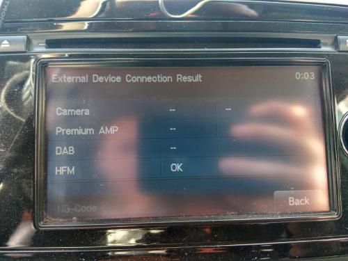

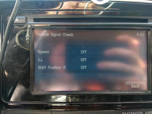

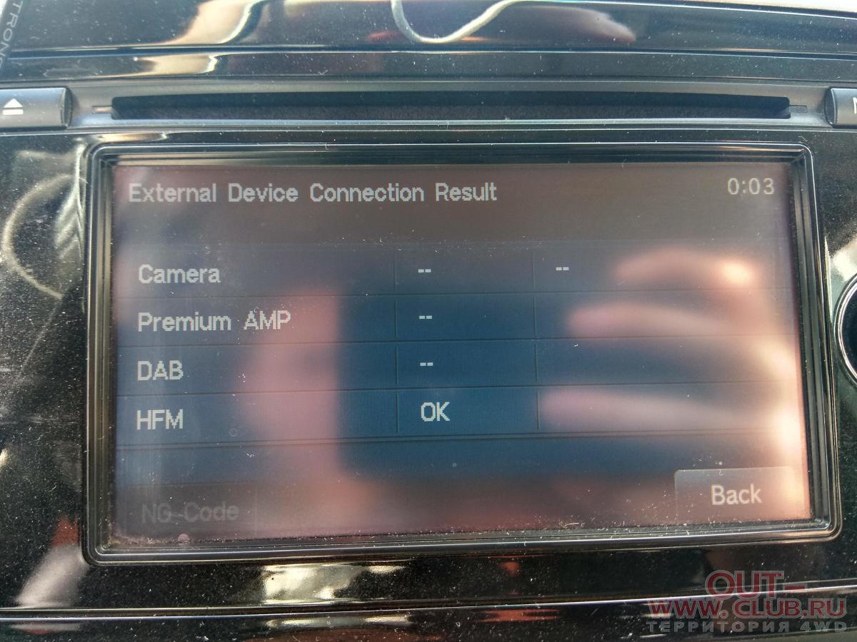

Друзья, подскажите.
Менял аккумулятор, перестала работать камера. Разборка ГУ показала, что С-108 подключена к етаксу отдельным проводом, т.е. предыдущий хозяин уже озаботился. Задние фонари - подсветка номера, лампочка задней передачи - горят. Я бы конечно погрешил на то, что сама камера сдохла, но почему именно после того, как были скинуты колодки с аккума?
В сервисном меню камера не определяется. На всякий случай сделал переинициализацию ГУ - без толку. ГУ с одной крутилкой.
Может предохранитель какой есть на линии и он погорел? Если все же сама камера, то ткните носом, как её можно продиагностировать.
Всем заранее спасибо.

Сообщений: 19
По умолчанию Re: Камера заднего вида в Outlander 2013-2014-2015
Вот и у меня пришло время глюков камеры.
В данный момент при переключении рычага в положение Р, не происходит вообще ни какой реакции.
Раньше магнитола реагировала и загорался просто черный экран, но не показывала камера.
Камеру я снял разобрал почистил плату и установил обратно, какое-то время поработало, но теперь полный 0.
Посмотрел в настройках параметры, что пишут тут на форуме, так у меня вообще все не определяется, как я понял.
Скажите, такое тоже можно решить прокидкой провода с ЕТАКСа? или уже накрылась камера или магнитола?Сервисники говорят, меняй , покупай новую камеру и тп... Спасибо.
