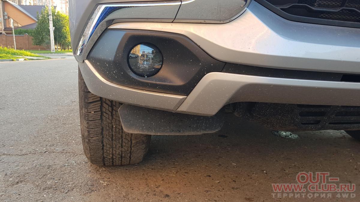

На ТО 15000 дилер уговорил поставить сетку за решетку радиатора. Был выбор, так что остановился на более крупной. Установили акууратно. Но на следующий день произошла неприятность, связанная со съемом-установкой бампера. На трассе при разгоне до 130-140 заметил посторонний низкочастотный шум впереди авто. Подумал, что это багажный бокс шумит из-за встречного ветра. Оказалось хуже. Крепления фартуков с обеих сторон под напором набегающего воздуха придвигало к колесам и они моментально пропилили на каждом фартуке по треугольному вырезу с живописной бахромой. Наиболее вероятная причина-слесарь использовал старые пистоны, они и подвели. Видимо, лень было ему до склада дойти. Дилер особенно не оправдывался, поставил новые пистоны и (по моей просьбе) подрезал фартуки ножницами. Сперва не хотел. Но, когда я пошутил, что распугаю всех потенциальных покупателей таки экстерьером, сразу нашел ножницы. Фартуки на подкрылках закреплены заклепками, так что, возможно, придется заменять подкрылки в сборе. Запчасти заказаны. Да, и маленькая мелочь: ни намека на извинения за косяк и доставленные неудобства я не услышал.

Некоторые называют юбкой. Посмотрите на фото авто в анфас. Ниже бампера перед колесами сантиметров по 12-15 увидите искомое_)_) Сделаны из гибкого пластика. Неужели на Вашем нету?
Это?

А вообще для чего они нужны? Я так понимаю это типа брызговиков? Когда на полном приводе буксуешь задней скоростью чтобы не накидовало? Я на KIA sport ИК специально срезал чтобы лишний раз не цеплять ими..
Брызгозащита точно - на фары на лобовое не летит. Раллисты вешают.
Возможно еще для аэродинамики и снижения шума набегающим ветром.
