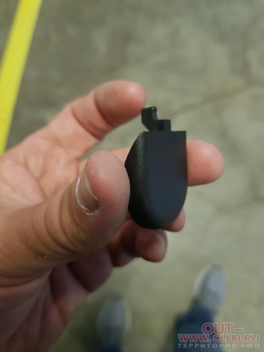

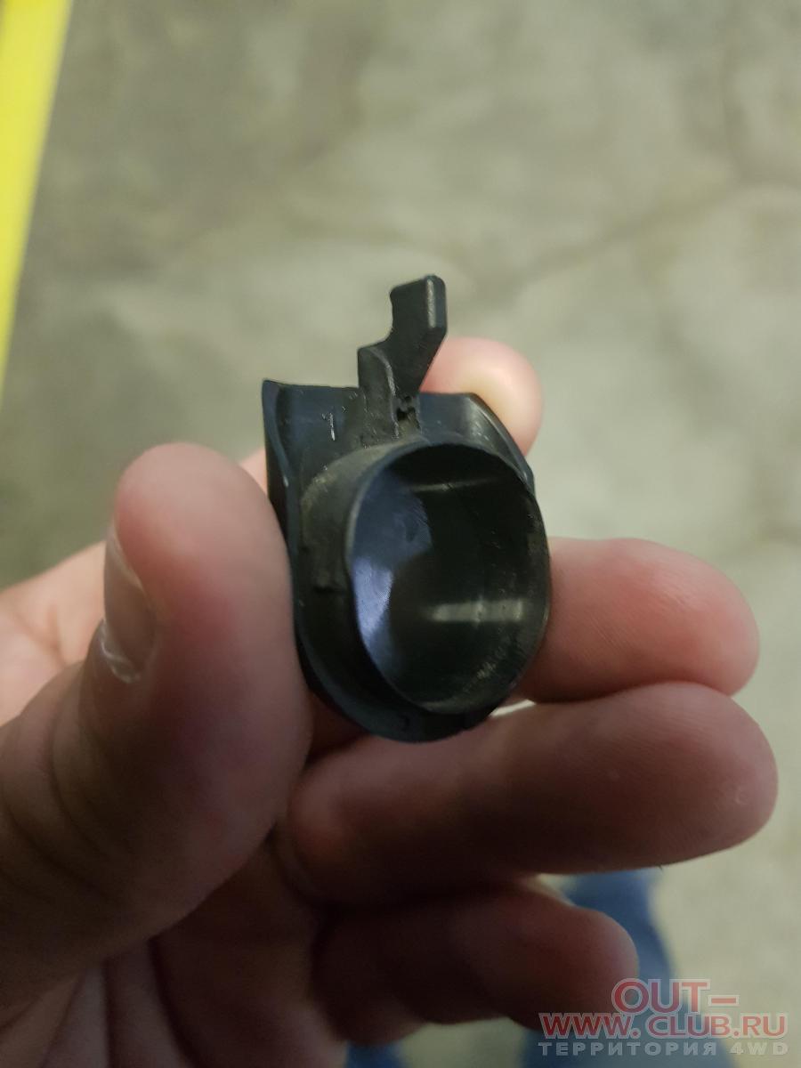

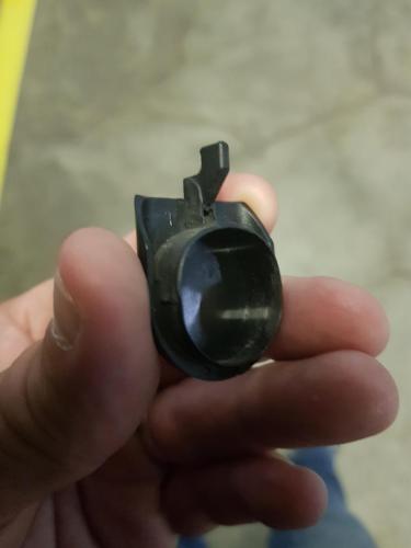

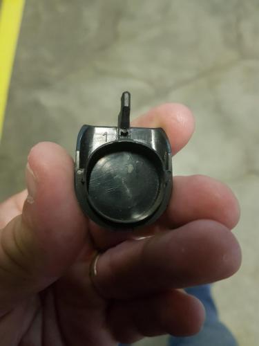

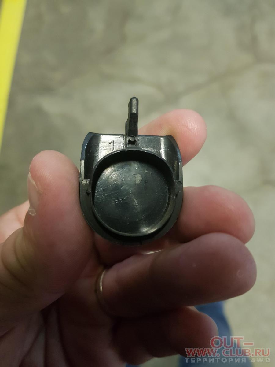

Подскажите пожалуйста номер заглуки крепления привода дворника. Смыли на мойке. Они никак не крепятся воткнуты и стоят на честном слове. Спасибо.

MITSUBISHI 8250A665 - Крышка

я уже тоже менял на водительском поводке дворника. перед установкой помазал какой-то густой смазкой, она села "на вакуум", теперь держится крепко. а вот правая немного "дышит". надо и ее промазать наверное
