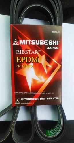

Подскажите пожалуйста.
А вот такой ремень для Аута XL 2011 двигатель 2.0 подойдёт, чего то характеристик полноценного применения не найду, везде пишут вроде как на Лансер???
Но цена заманчивая какая то)
Какой такой?

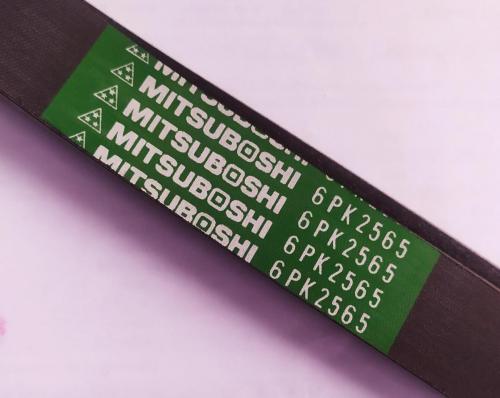

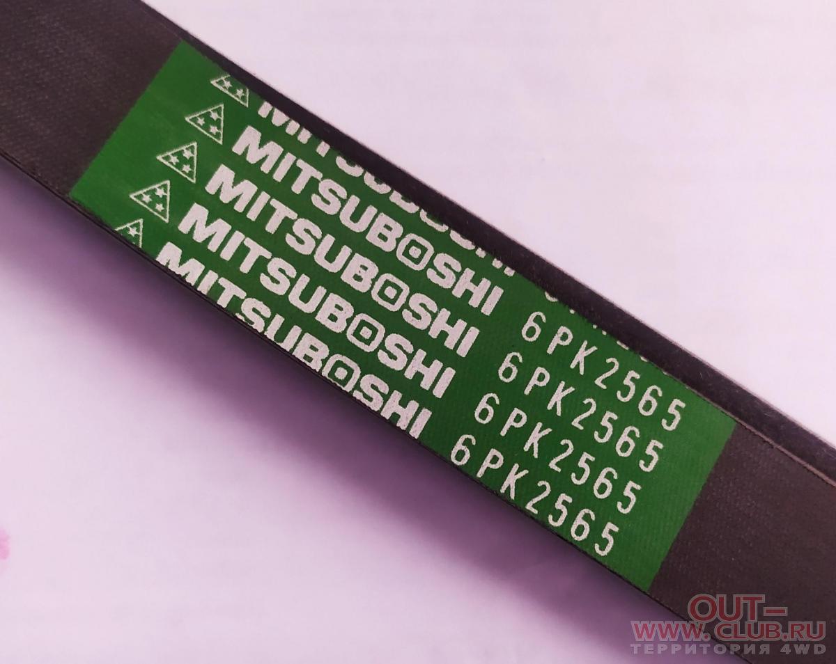

Всем добрый день! Подскажите пожалуйста, что можно сказать по поводу оригинальности моего ремня и даты его изготовления.
Заранее спасибо.
