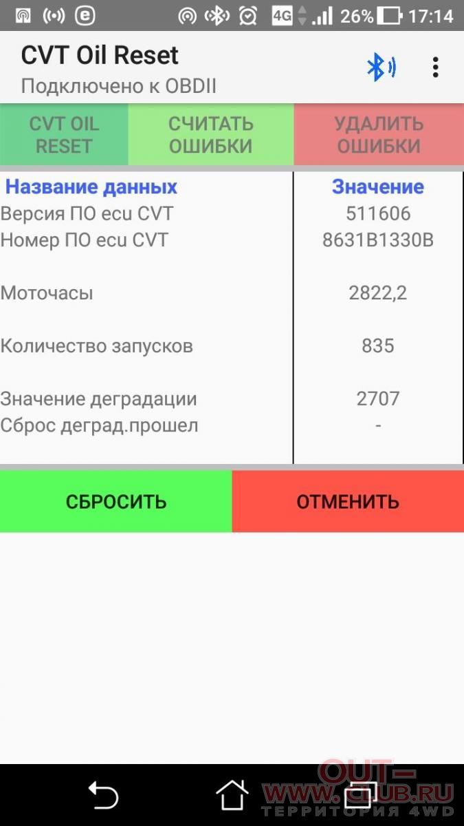

Сообщение от barkl Посмотреть сообщение
Напишите данные вашего ЭБУ.
а где посмотреть эти данные?

По умолчанию Re: Новая прошивка CVT
Сообщение от Elzhan Посмотреть сообщение
Например в следующих приложениях:
- CVT Oil Reset - "Номер ПО ecu CVT";
- EtacsDecoder;
- MMCodingWriter;
и т.д.

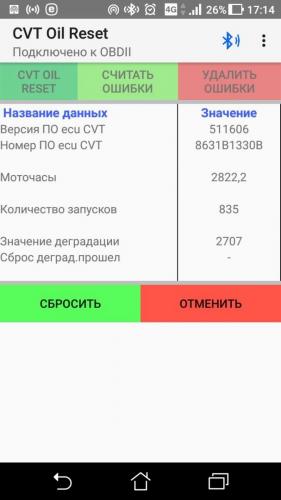

Номер ПО ecu CVT - 8631B1330B. Что скажете,коллега, нужно обновлять? Спасибо

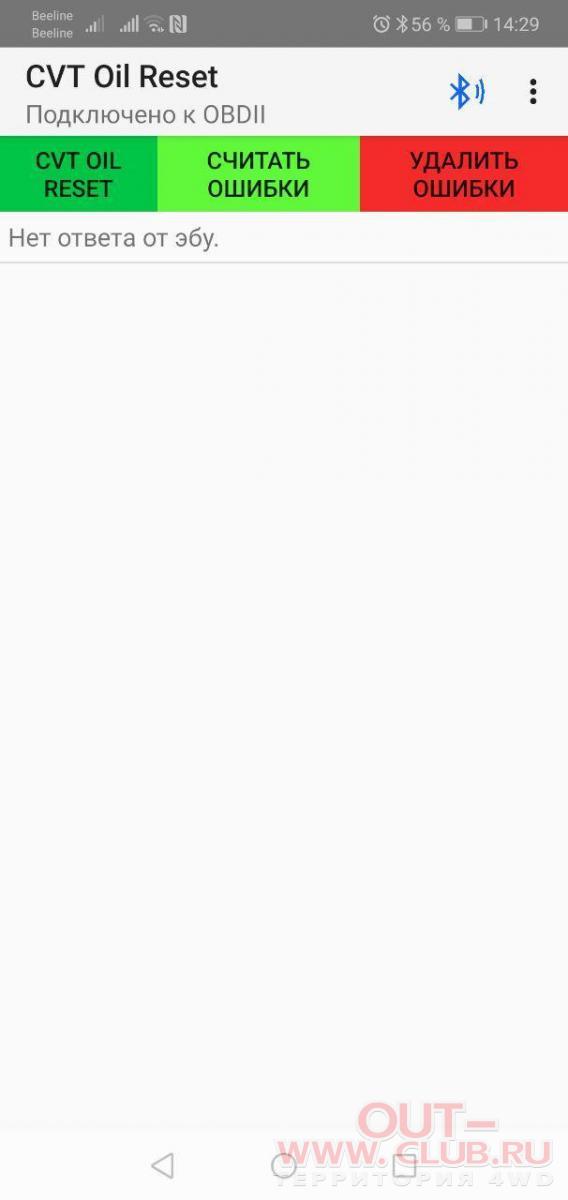

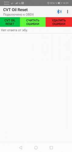

Добрый день!
Подскажите, если CVTOilReset пишет "нет ответа от ЭБУ", это значит что уже новая прошивка или что ELM327 фуфельный? ELM327 v2.1

-- CVT Oil Reset --
-- 23.10.2019 14:29:21
-- Device: "OBDII" 00:00:00:33:33:33
-- Phone: HUAWEI COL-L29
-- Android version: 9
1544: ATZ
1591: ELM327 V2.1
1591: ATE1
1635: OK
1635: ATSP6
1681: ATSP6
OK
1681: ATD0
1729: ATD0
OK
1729: ATSH7E0
1778: ATSH7E0
OK
1778: ATE0
1826: ATE0
OK
1827: 1092
2114: UNABLE TO CONNECT
2115: 3E01
2272: 7E8 01 7E
7E9 01 7E
2272: 1800FF00
2567: NO DATA
Close.
