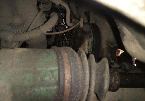

Товарищи! Обнаружил сырость на насосе гур. тут машину поднял после зимы полазал
думаю что делать. реально ли перебрать?

я так понимаю что можно взять MN 103274 рем комплект

А сверху не видно откуда сочится? Может из под шланга? По фото сальник сухой

По умолчанию Re: Насос ГУР
@ilia., попробую еще раз слазать. может где штуцер шланга приворачивается.
