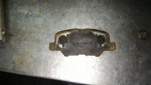

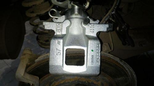

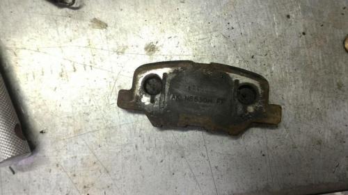

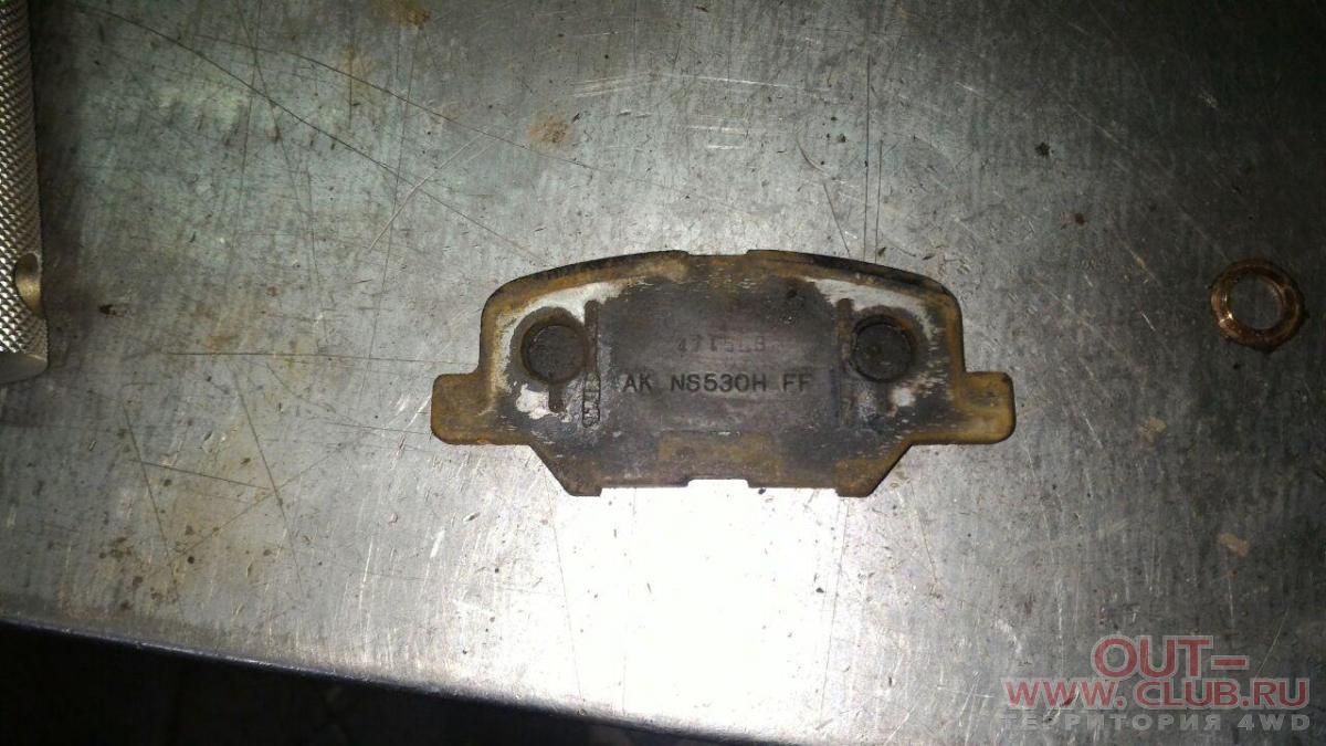

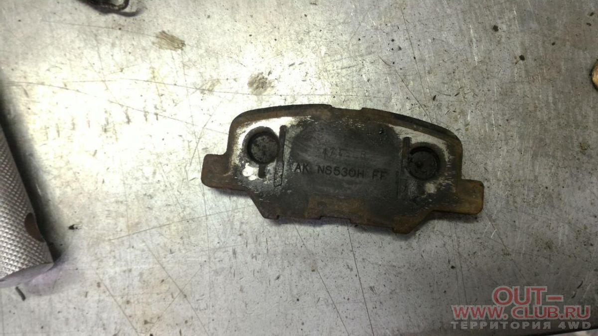

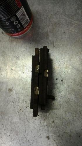

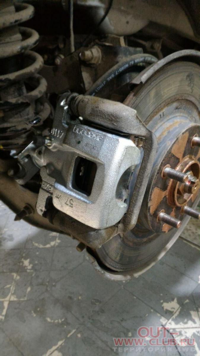

Всем привет, был на отзывной по задним суппортам. Поменяли в сборе. Заменил задние колодки. Фото старых Akebono прилагаю, не нашёл по номерам выбитым на колодках. Поставил заранее купленные Akebono.

Сообщений: 2,810
Сообщение от Alex-55 Посмотреть сообщение
Да Вам на старых колодках ещё можно было ездить и ездить.Я смотрю остаток у них порядка 4-5 мм.
Старый 23.11.2019, 11:28   #1393
Alex-55
Аватар для Alex-55
Авто: Outlander III 3.0 AT S-AWC и XL 3.0
Сообщений: 113
Нет времени по мелочам отвлекаться, на 2 года точно хватит
