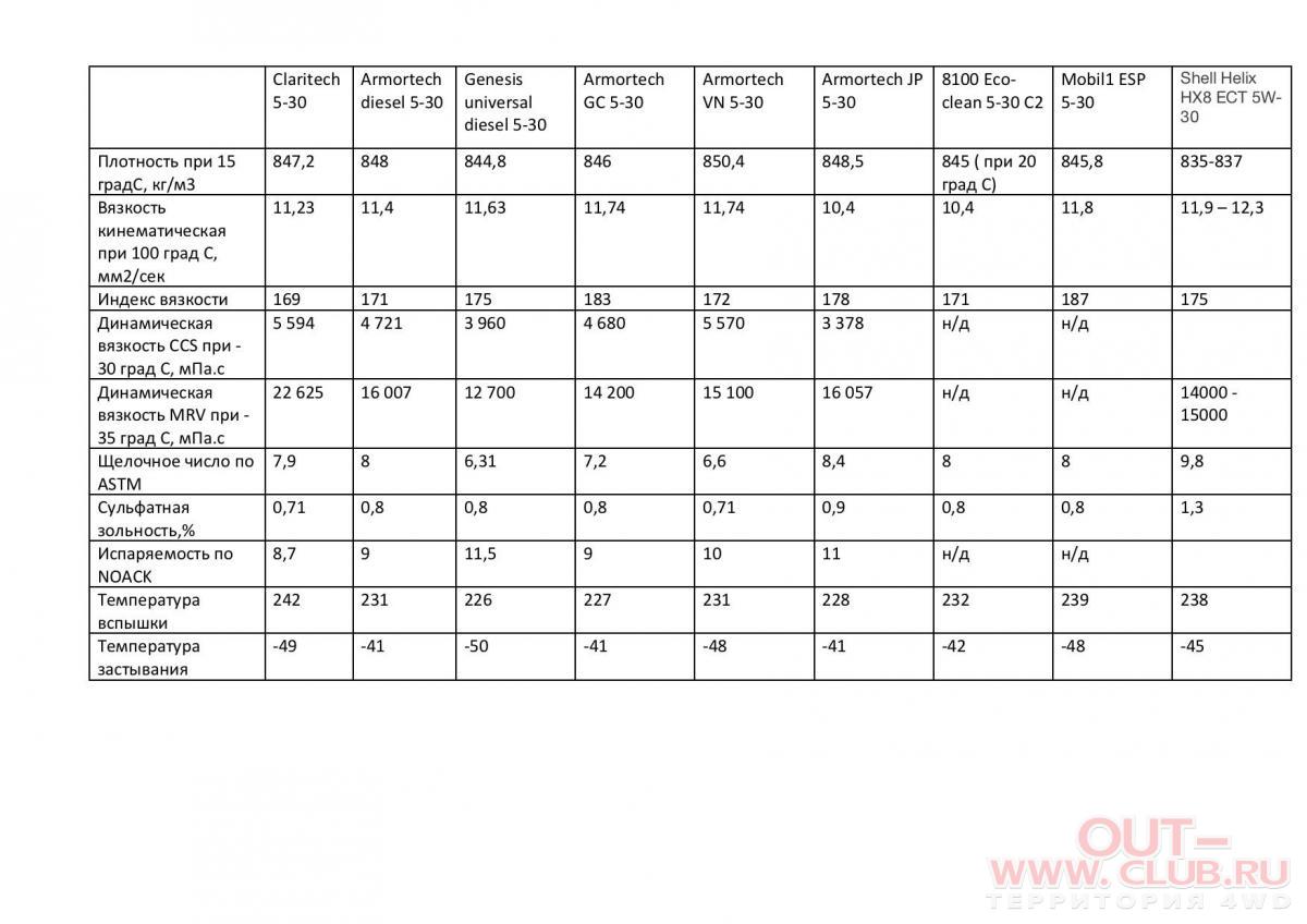

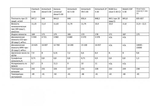

Свел для себя ( не ругайтесь, если неточности, старался брать данные с офсайтов)) табличку с характеристиками масел, которые меня интересовали
У вас там ошибка. У дизельных масел С2/С3 не может быть зольности больше 0.8 и у С1/С4 больше 0.5. А у вас шелл 1.3 при том что у него допуск С3. И Лукоил JP тоже 0.9 и это не дизельное а бензиновое масло, у него нет допусков С*.
Если вы на основе этой таблички принимали решение, то перепроверьте, может в вашем выборе тоже где ошибка закралась, потмоу что вот эти 2 масла точно уже не правильно записаны.
Старый 05.11.2019, 14:44   #1060
Plust928
Сообщений: 219
@эрмак, спасибо, Вы правы, jp включил осознанно, чисто посмотреть отличие от остальной линейки, а с Шеллом скорее всего вообще показатели не от него, поскольку зольность - щелочное), поищу откуда цифры по нему взял), официалы Шелл такие показатели не афишируют. Для себя выбираю между "дизель" и "немецкими машинами"
