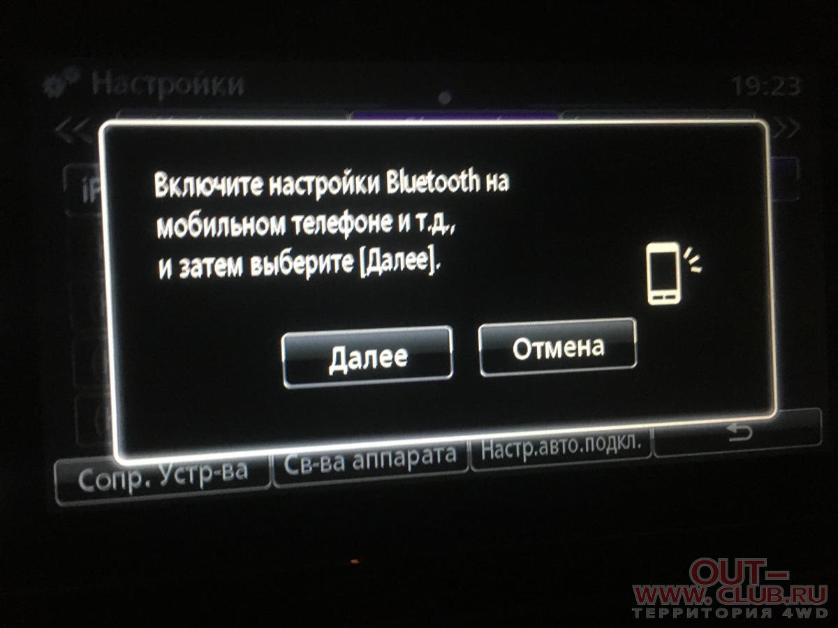

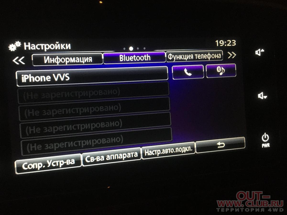

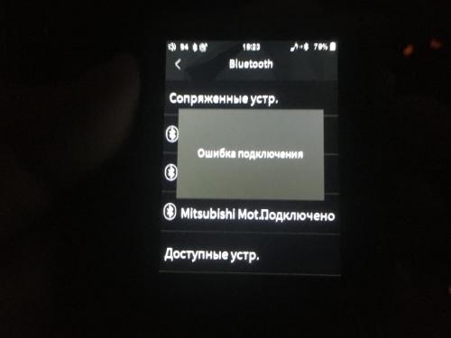

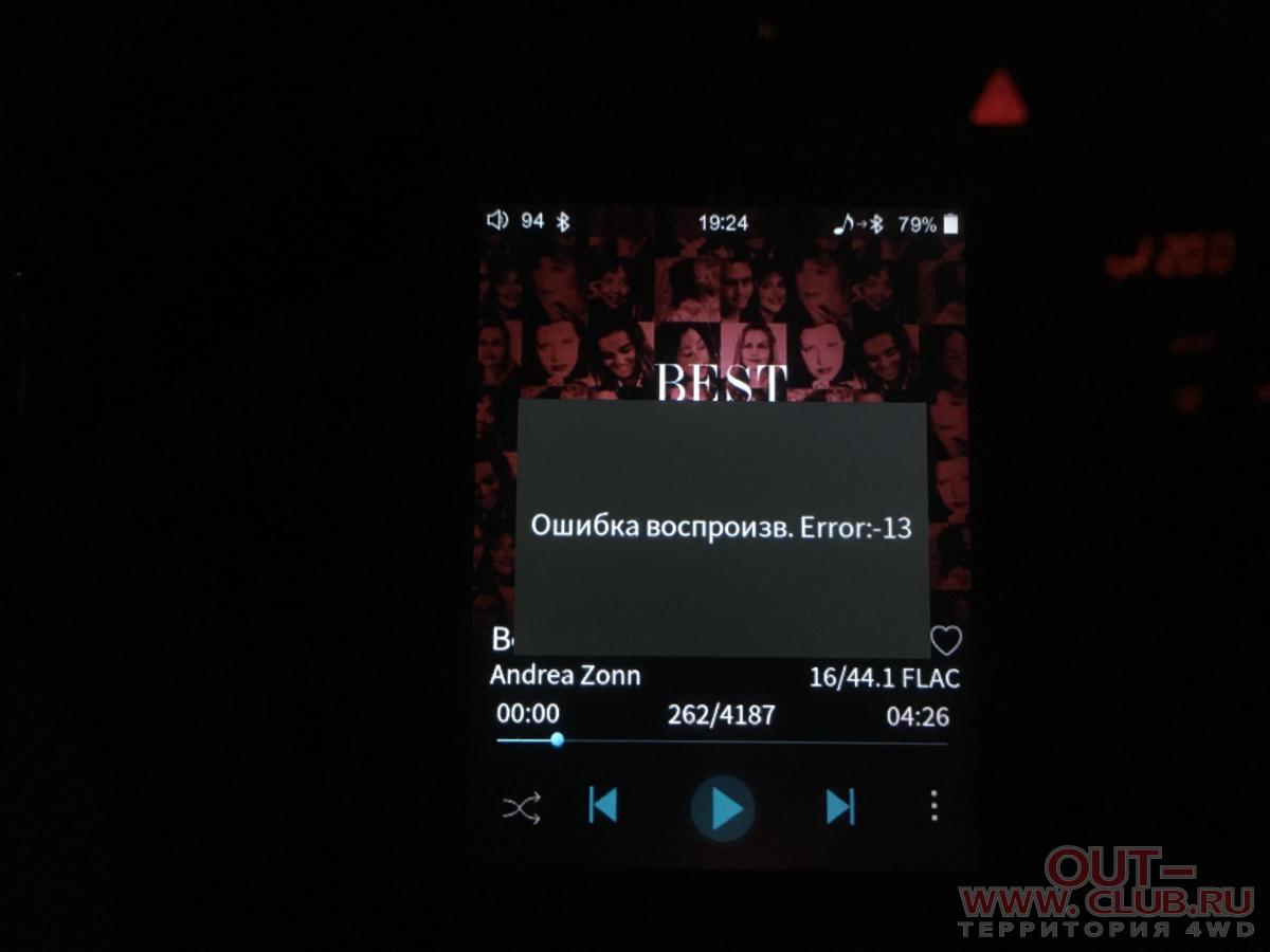

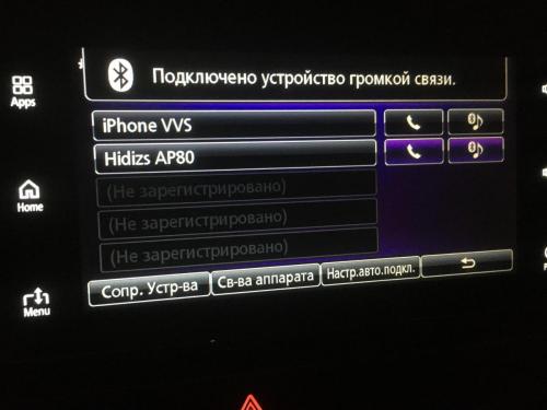

Всем привет! Опишу в чем проблема.
1. Плеер просто музыкальный плеер (Hidzis AP80) не может проиграть музыку через подключение по блютус. То есть в ГУ он показывается, в самом плеере тоже написано что коннект с Митсубиси. но плеер несмотря на то что коннектится с ГУ в момент коннекта пишет Error. не понимаю, что тут кому не нравится.
2. Пытаюсь запустить плеер через USB, ну чтобы хотя бы папки там увидеть мне в ответ "устройство не поддерживает USB.
3. Если записать музыку на флешку, ну как вариант и вдруг это ГУ уивдит вдешку, будет ли проигрываться музыка? Это, конечно метод, через Ж....но как вариант...
Кто нибудь сталкивался или знает пути решения? можно как то подружить не телефоны с ГУ?

Сообщение от Vasias Посмотреть сообщение
Почему через Ж? я именно флешкой и пользуюсь. вставлена во второй юзб. Если надо одновременно и телефон подключен по BT, можно и на нем *другой аудио-поток" запустить. Я думаю, в вашем случаи MP3-плеер по BT распознает ГУ как "мультимедийное устройсво", а не " аудио\наушники" и ГУ в такм случаи хочет от плеера доп инфу (контакты например), которую не может получить - вот и ошибка. есть какая-нибудь индикация с хар-ми подключения?
Просто у меня музыки в плеере на 200 гб) это жесткий диск с собой носить надо)
Не понял про индикацию и характеристики Это что..

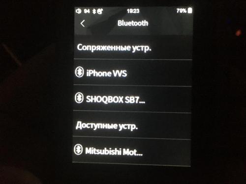

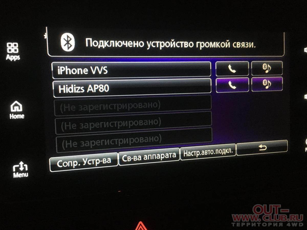

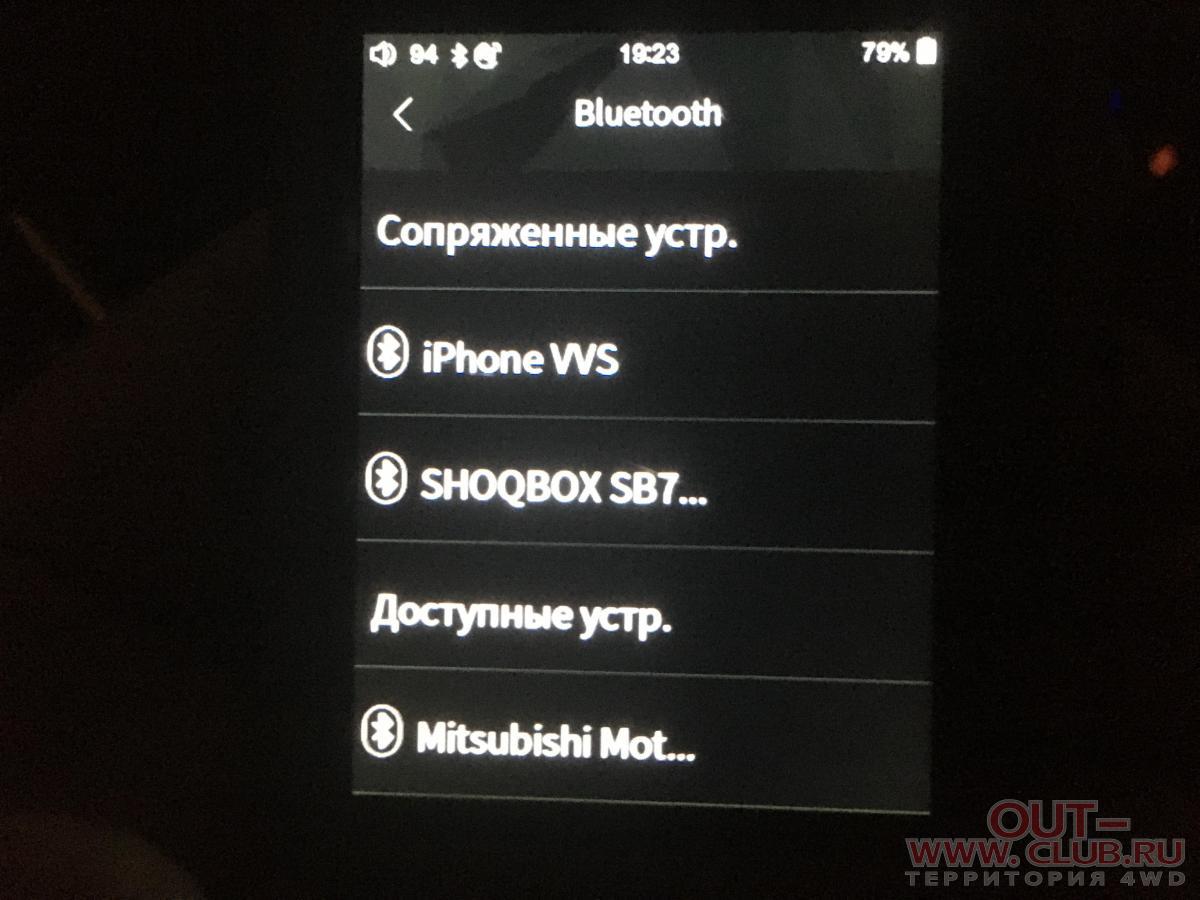

Покажу как у меня происходит...
Vasias вне форума   Вверх Ответить с цитированием
Старый 13.11.2019, 14:58   #913
Vasias
Имя: Василий
Сообщений: 75
По умолчанию Re: Mitsubishi-Connect

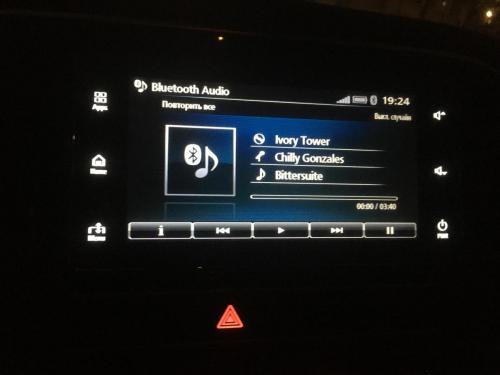

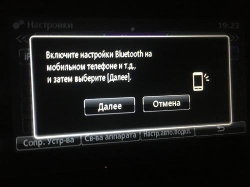

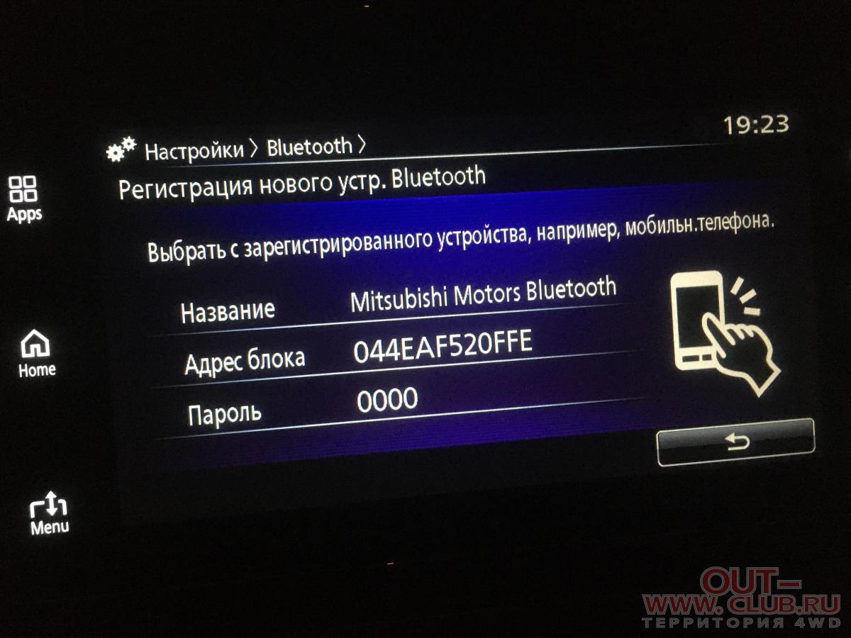

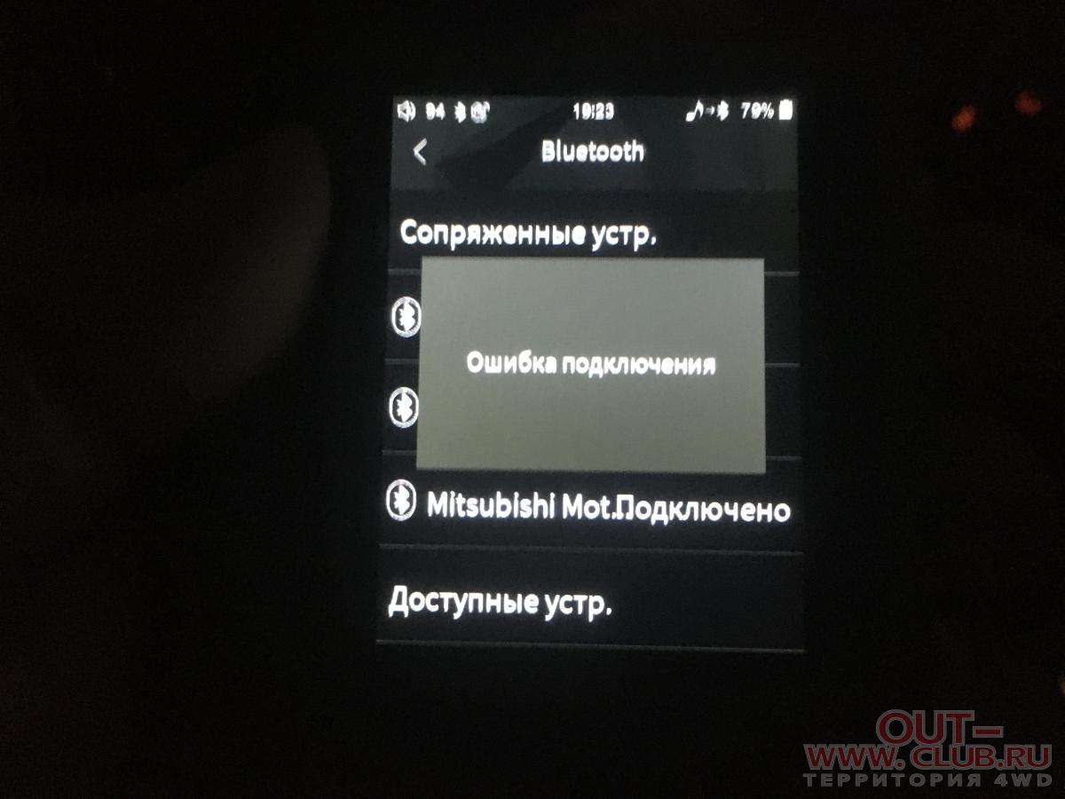

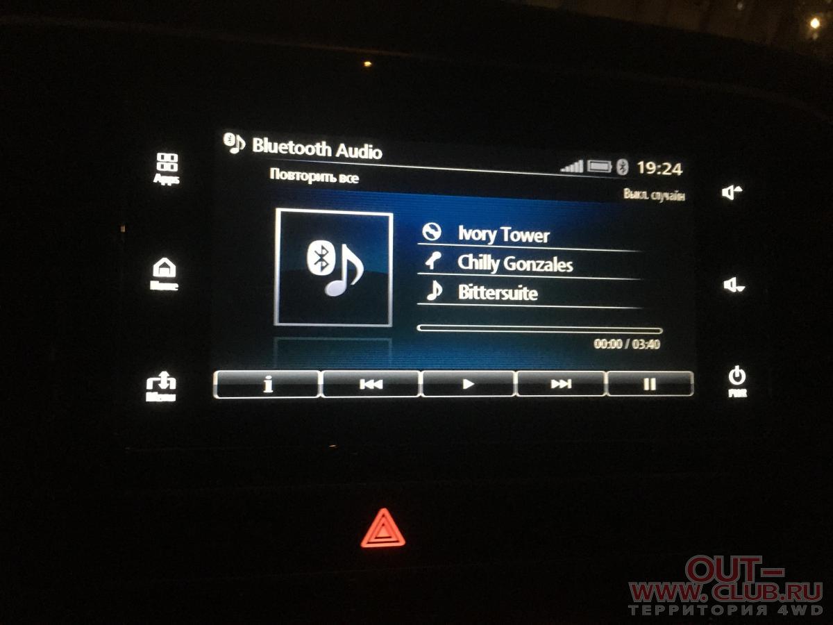

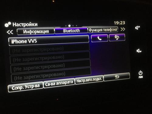

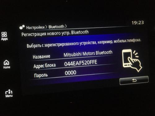

В чем смысл:
1. на плеере видим ГУ
2. Подключаем на ГУ поиск устройств
3. на плеере видим подключение с ошибкой
4. На ГУ все равно видим плеер как устройство опознанное ГУ
5. НА ГУ видим песню , но при нажатии плей она не проигрывается, а просто переходит к след. песне
6. На экране плеера видим ошибку при запуске песни и там на плеере тоже происходит переход к другой песне
