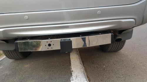

Наконец дошли руки, поставил себе причал от ПТ-групп. Основательная у них конечно железка. Сталь 8мм!
Розетку ставить пока не стал, жду ответный разъем.

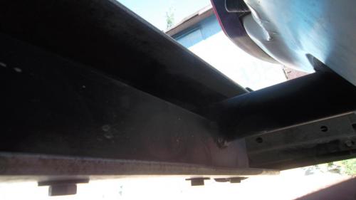

Вот наставили все этих прицепных (и я в том числе), вроде и нужная штука, а как прицеп таскать?, да и спасла у меня бампер от удара сзади один раз.
Да больно угол свеса сильно уменьшает. Как грейдер по бездорожью. Очень не нравится это.
Как то бы его в нижнюю юбку внедрить?
Как раз на предыдущем фото, вверху, очень хорошо видно
Старый 16.11.2019, 21:59   #426
эрмак
Аватар для эрмак
Сообщений: 2,802
Сообщение от coma01 Посмотреть сообщение
Ранее в теме было уже. Год назад он стоил конских денег и не менее конская стоимость доставки, но сейчас вроде подешевело https://www.ebay.com/itm/Hayman-Rees...W/153561820575 или вот так даже https://www.ebay.com.au/p/27034408086
Сайт производителя вроде вот https://www.haymanreese.com.au/parts/03153rw-5576102 но я не могу найти там мануал по установке фаркопа этого. Но он у меня сохраненный остался, вот залил https://dropmefiles.com/hbPNV
В принципе то что ты хочешь это и есть. Может с тех пор, за год, появилось что новое в этом направлении, но мне не попадалось (да и не искал особо, у меня стоит железка и пока устраивает).

Мысли то, что эту балку от фаркопа поднять на место задней юбки

Переварить фаркоп ПТ-груп выше будет не дешевле и проще чем это делать? Ранее в теме были фото подобной переделки фаркопа USA, универсального. Или сделать целиком фаркоп под заказ?
Старый 17.11.2019, 01:56   #432
rbely
Сообщений: 2,241
Нет, на базе ПТ-Групп (да и всех остальных, которые предлагаются для МПСа у нас) скрытую установку сделать не получится. Я когда свой ставил все промерил - поперечную балку скрыто можно разместить только на уровне рамы - для этого кронштейны должны быть продолжением рамы. А на всех фаркопах, предлагаемых к продаже, кронштейны идут ниже рамы (как заводские крюки). Поэтому либо подбирать универсальный (пример есть на начальных страницах темы), либо самостоятельно изготавливать кронштейны (а тогда и смысла нет покупной брать за основу).
