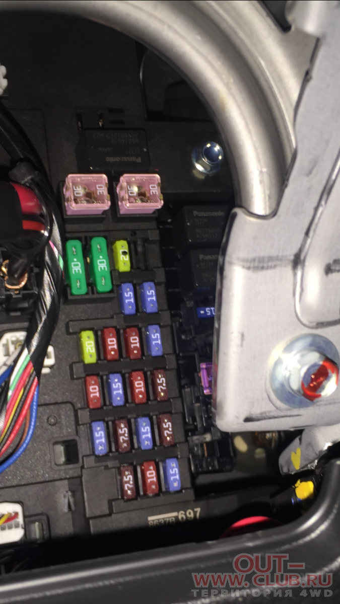

Есть желание подключить подогрев сидений.
Снял обшивку сидений, сами тены установлены, разъем есть. Купил кнопку.
Сейчас нужно разобраться как подключить.
Не могу разобраться где должен быть предохранитель подогрева сидений.
https://yadi.sk/i/YfhEbsm_ZA6s1Q
https://yadi.sk/i/KtVdz97a3VmvwA
https://yadi.sk/i/5Cj-Pe8NhIx1Rw
https://yadi.sk/i/ODMFuzAH6TYobw

@Aden1985,
Вот,блок предохранителей в салоне:

А где должен быть установлен предохранитель 30A под номером 26?

@Aden1985,
Извините,забыл добавить картинку.

Получается что у меня уже установлен предохранитель на обогрев сидений ?
Aden1985 вне форума   Вверх Ответить с цитированием

Сообщение от Aden1985 Посмотреть сообщение
Да.

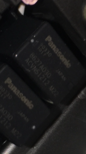

у меня передний подогрев установлен уже был а сейчас хочу задние сиденья подогреть и у меня стоит реле 8627A030 вот такое:
а народ в этой ветке
https://out-club.ru/board/showthread...97#post2843197
пишет что должно стоять реле MR588567
так какое ставить?
