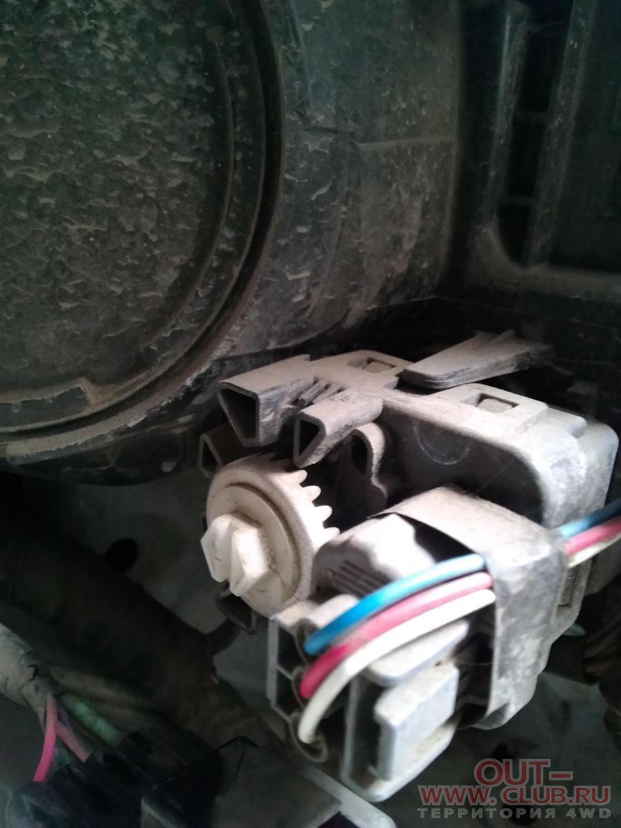

Отвертка филипс это обычная крестовая РН2.
Обычный крест номер 2
Бывают еще крестовые PZ и шлицевые

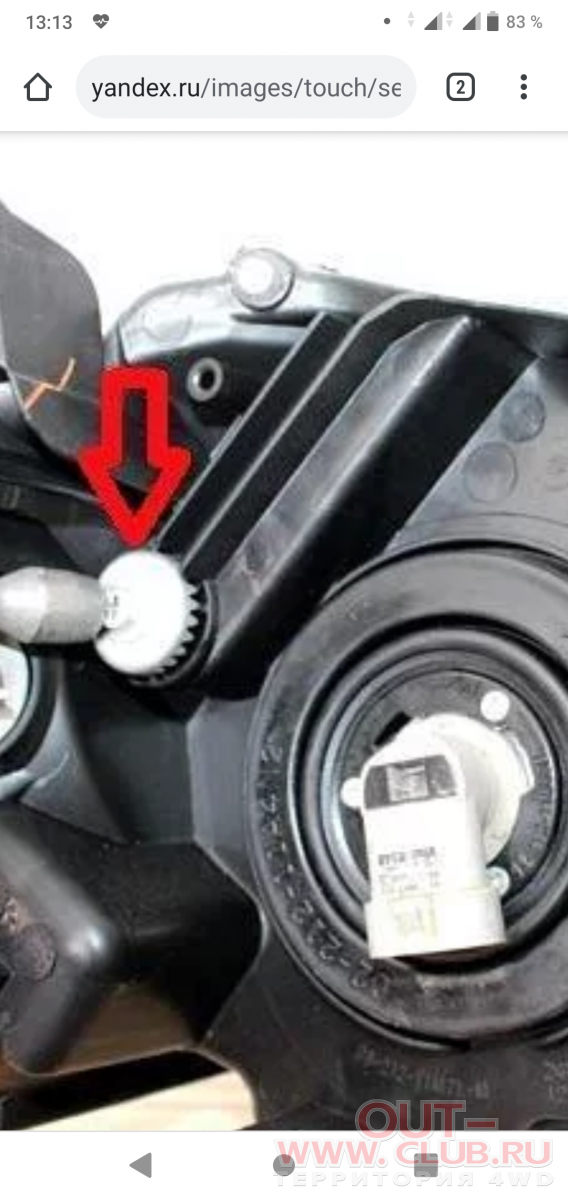

Сегодня рассмотрел поближе точки регулировки: там видны шестигранные пластиковые гайки. Нужно их крутить или это контргайки?
Старый 28.11.2019, 13:17   #243
Smileyfox
Сообщений: 645
По умолчанию Re: Головной свет Паджеро Спорт. Альтернативные варианты, модификация штатного.

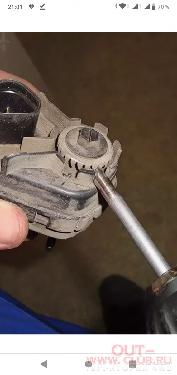

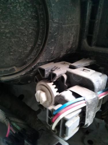

Там колпачки металлические с зубчиками под отвертку есть
На картинке сверху от винта желобок, в него вставляется отвертка и вращая отверткой вращать зубчатое колесо
PS картинка с яндекса как пример, не от нашей фары

да на всех фарах плюс-минус одинаково все. ввер-вниз\лево-вправо 2 отверстия под крест.
при снятой фаре этот "барашек" можно рукой крутить
из фото нет про это.
У себя я только один регулировочный нашел.
Ключ на 10, крутил давно, выше ниже свет.

Сверху между двумя пластмассовыми выступами можно отверткой крестовой

Я нашёл все регулировочные винты. По вертикали на левой фаре доступ относительно нормальный. Для регулировки в горизонтальной плоскости отверткой не подобраться. Там в фаре спец паз есть. И регулировочный винт можно увидеть только с фонарем через этот паз.

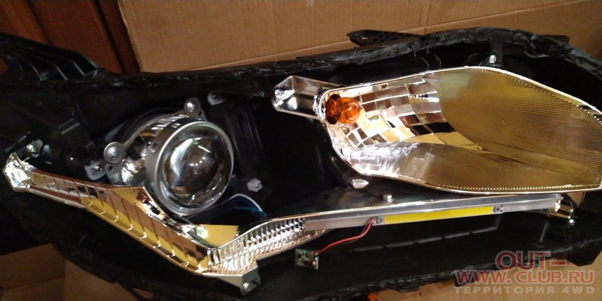

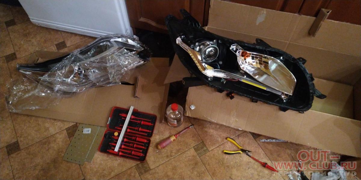

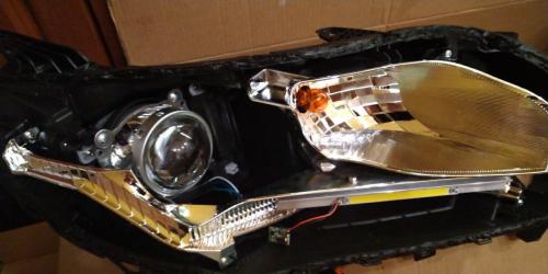

Замена линз на биксенон Koito, лампы D2S Osram Xenarc и светодиодный модуль DRL 10W
Тоже задумался о замене линз, но на LED Optima Intellegent.
Думаю пока...
StelsII вне форума   Вверх Ответить с цитированием
Старый 03.12.2019, 15:07   #255
Smileyfox
Сообщений: 645
У меня линзы и лампы с предыдущей машины остались, не успел поставить.
В принципе, вечером снял, два дня на модернизацию, вечер на установку.
На машине надо подкрылки снимать и бампер отстегивать от крыльев но полностью не снимал, чтоб фары снять.
На очереди омывайка фар, чтоб по феншую. Уже лежит комплект на полке. Хотя омывайка по нашей грязи бестолковая затея...
