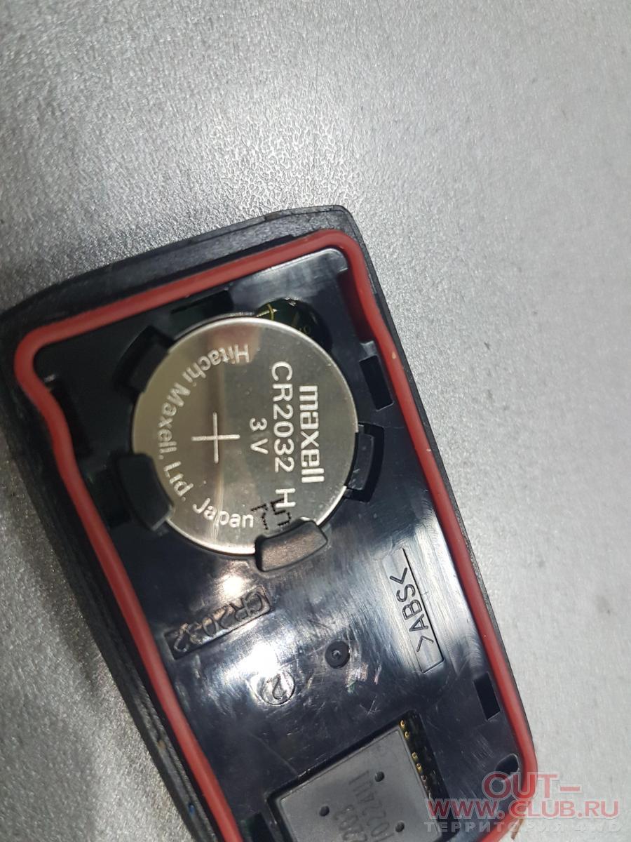

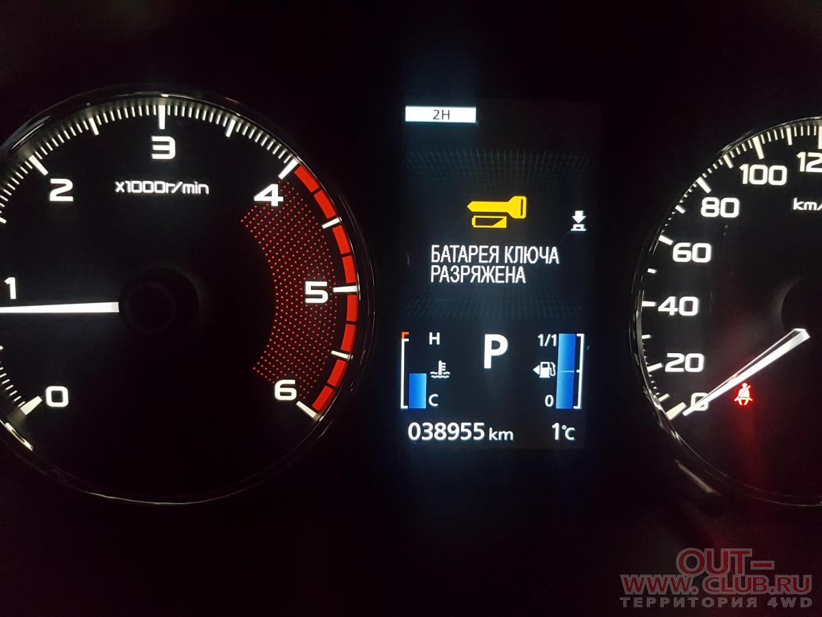

Если кому интересно. Вчера загорелась надпись. Батарейку поменял. Какую прикладываю фото.

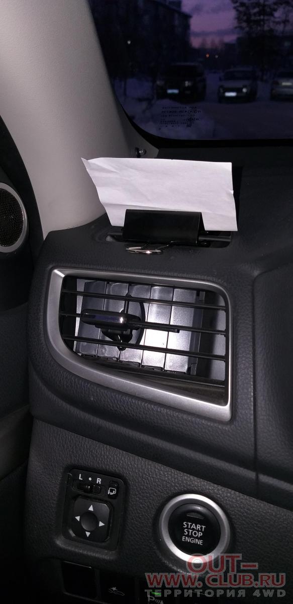

Вот так стекло не запотевает
Добавлено через 40 секунд
Был пробный вариант. Сделао поприличнее-черную картоночку

Что бы не потело стекло использую маленький вентилятор с обогревом. Тепла от него особо нет но с запотеванием справляется хорошо. Стоит под стеклом и дует вдоль.

Сообщение от kay42 Посмотреть сообщение
И это в флагмане Мицубиси! Слов нет...
У меня и на прошлой машине левый угол стекла всегда запотевал или долго оттаивал. Я тоже бумажку вставлял чтобы поток перенаправить. Нормально это.
