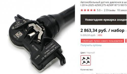

Есть нечто на Али

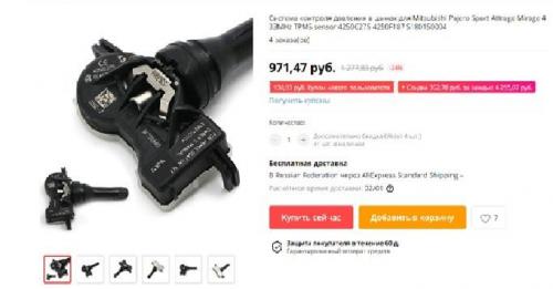

По умолчанию Re: Датчики системы контроля давления (TPMS) в шинах нового Паджеро Спорт
Пробивается по 4250C275 на Али. На вид как оригиналы.
Цена хорошая. Но их надо программировать у ОД или клонировать.

Если программируются у ОД - значит их можно через NMPS Diag пришить?
Это вопрос к уважаемому Cintakc - создателю программы.

если ОД МУТом регистрирует то да, может для не родных датчиков у ОД есть другое оборудование, пробовать нужно

ОД оригинальные датчик регистрирует МУТом или еще одним прибором, который типа считывает датчики без спускания колес (только этот прибор не у всех есть, у нас только у одного ОД и то не работает). Не уверен, что МУТ или этот считыватель читают неоригинальные датчики, пусть и один в один.

Если машина читает, что бы МУТу не прочитать?
В датчики ID новый может и не загонит, а прочитать должен

Тогда получается их только клонировать?

ну, если вы их купите, можно попробовать прописать программой, если не получится, тогда клонировать
