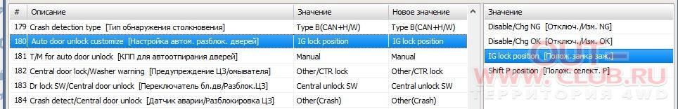

Не могу понять как настроить автоматическое отпирание дверей по замку зажигания. (MPS 3)
Относительно стандартного поменял только параметр "Auto door unlock customize = IG lock position", но двери не разблокируются сами после блокировки от набора скорости. Машина на механике, потому по положению селектора настроить не могу(
Подскажите, может я что-то упустил в настройках?
