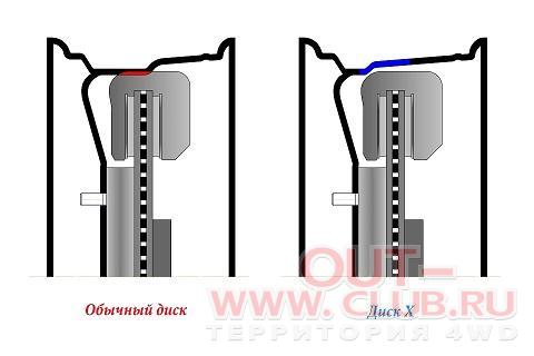

OFF-ROAD Wheels с увеличенным пространством под суппорт, не искал есть или появятся на нашу машину

Посмотри здесь стр. 7 там я примерял стальные (без бэдлоков)но не подошли. хотя параметры родные были. фото тоже есть. суппорт цепляет.

Да, вот такая фигня была. С магазином созванивался тогда, они тоже в недоумении были. Но это тока перед, сзади все норм было, ну это и понятно там суппорта по другому расположены. Хотя если очень хочется то можно подточить суппорт, не критично было. А вот авто стало по ощущениям очень тяжелое, с учетом МТ резины.

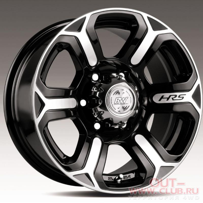

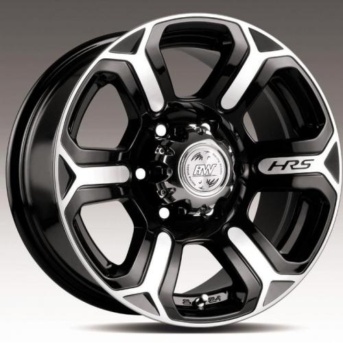

Я 17-е купил себе сейчас. RW H-427 8x17 6*139.7 ET20 Dia67.1 BK F/P но когда выбирал искал где можно ORW 16-е с двойными бедлоками примерить. Так и не нашел. Если попадется где, то всеравно на перспективу буду их пытаться примерять себе, если зайдет то можно будет пересмотреть по резине вопрос, 17-е оставить на зиму, а на 16-х ездить. 18-е родные я докатаю до весны и больше не обую, в любом случае.
такие?
Старый 15.01.2020, 21:12   #330
эрмак
Аватар для эрмак
Сообщений: 2,802
По умолчанию Re: Параметры колесных дисков для Pajero Sport 2016
такие?
Они самые. Единственное пока думаю что делать с этой нашлепкой на ЦО, мне нарвится без неё, а сама эта пластиковая лабуда а-ля хабы вызывает двойственные чуства. Но в целом понравились, да и по ним отзывы хорошие по качеству.
Двойной бедлок, это и с внешней стороны колеса, и с внутренней? Интересно, надо присмотреться.
Оно самое. Из того что я нашел, это ORW которые выше ссылку скинул, которые непонятно встанут или нет, и есть хатчинсоны которые точно встанут и точно всё будет как надо, но стоят они от 60 т.р. за один диск.
