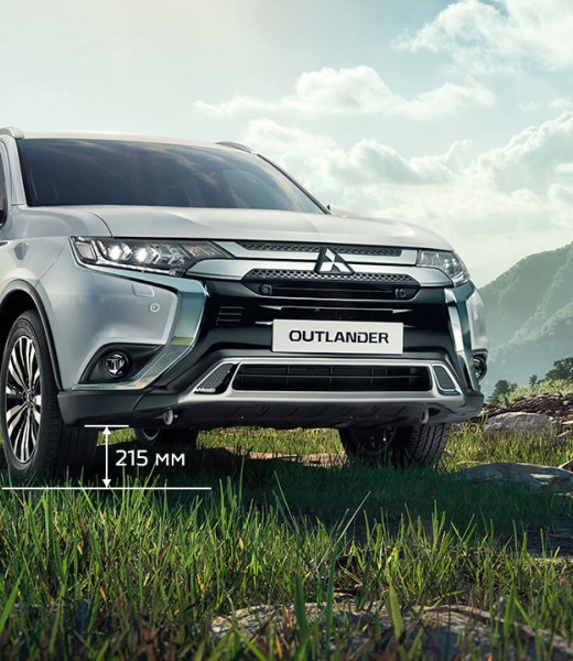

По умолчанию Re: Ближний свет (галоген, диоды или ксенон) Outlander 2016-2017
а это все не к Ксенонским лучеметам?
У меня заводской ксенон, всё перечисленное есть. Посмотрел на Оф сайте:
LED фары ближнего и дальнего света со встроенными LED дневными ходовыми огнями, Омыватели фар.
И на фото прекрасно видно.
Сообщение от Васонсон Посмотреть сообщение
Я тоже думаю что это обязательно только для ксенона. Заводские LED фары дальний галоген.
На моём авто ксенон только ближний, а дальний галоген.
На авто 2019 модельного года (c cсентября 2018) дальний тоже LED. На всех комлектациях с ксеноном или диодами стоят омыватели. Некоторые производители ставят омыватели и на галоген. С ксеноном вроде как обязательно надо автокорректор и омыватель, а вот по Led не знаю, скорее всего такие же требования.
