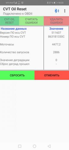

Приветствую, съездил к официалам, подключили мут показало, что есть обновление для вариатора и блока awc всё обновили без проблем, 700 руб. диагностика и столько же сами обновления, машинка после этого побежала совсем по другому, появился подхват с низов.

Что-то я не понял..На Аут 3 2014 г.в. 2.0(с губой) тоже есть обновление прошивки вариатора? Разъясните пожалуйста
Была прошивка на конце с буквой В, а стала с буквой С

По умолчанию Re: Новая прошивка CVT
Сообщение от rin-59 Посмотреть сообщение
8631B1330A --> 8631B1330C
8631B1330B --> 8631B1330C
Описание: 13 OUTLANDER RUSSIA 4B12 W1CJA Increase of spin-recover control area.
