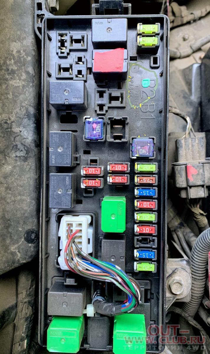

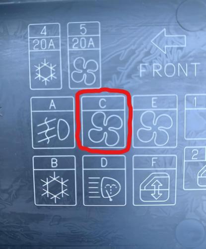

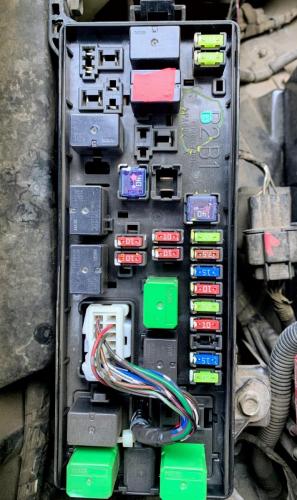

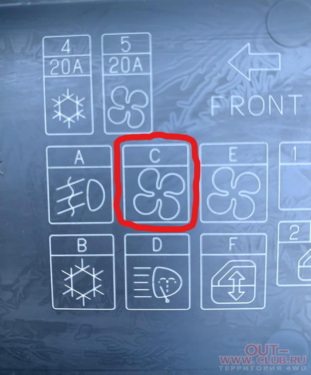

В предыдущие летние сезоны в пробках не радовал своей работой микроклимат. В пробках выдавал теплый воздух, из-за низких оборотов дизеля не успевал остыть хладоген. В этом году поставил электровентилятор и понял, как мне его не хватало раньше. Пару фото про реле (с красной меткой)

Глядя на изменившийся климат в сторону потепления, считаю, что доп. электровентилятор был бы нелишним...Но я бы ограничился только ручным включением кнопкой.
Проводок через диод с ножки реле на тумблер. Включение - замыкание тумблером на "массу".
