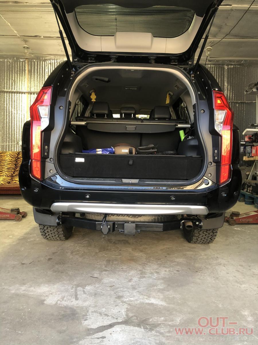

Сегодня установили Бизон FA 1005-E.
Чтобы глушитель достал до крепежных болтов , надо приложить усилие. Но и болты вставлены в правый кронштейн с внутренней стороны (особо не напрягает))))
В комплекте идёт заглушка с фирменным логотипом, а вот розетка приобретается отдельно (без блока согласования подключили)
Выглядит сей девайс неплохо, на нижней части квадрата есть зубчики/бортики для хайджека. В дальнейшем эксплуатация покажет.
Заказал ещё в довесок переходник с шаклом от redbtr.
Это он в готовом виде так низко висит, или фото в процессе сделано?
Старый 11.05.2020, 22:52   #670
garis007
Аватар для garis007
Сообщений: 623
Готовый, расстояние до кромки бампера около 5 см. Нижняя кромка чуть выше запаски, почти в ровень.
Может Ракурс фото такой.
я в том числе поэтому и взял PTGroup. у него от бампера до балки фаркопа чуть порядка 1,5 см. Причем, легкой доработкой крепежного отверстия это расстояние делается 0 см . (есть пример на форуме).
а что за переходник с шаклом? поделитесь ссылкой?
Старый 12.05.2020, 08:34   #672
garis007
Аватар для garis007
Сообщений: 623
Ссылка в лс.
Рассматривал пт-групп, но не понравилась накладка блестючая. У других производителей хоть рама и расположена ближе к бамперу, но сам квадрат ниже её, и розетка снизу (кмк первым делом оторвётся на бездоре, все ИМХО).
Эх, забанили рекламщика Бизонов на форуме. 5 сантиметров и по кромке запаски это многовато прям. Эстетически на вкус и цвет, это понятно, но геометрическую проходимость это сильно уменьшает. И на какой высоте середина шара фаркопа получается?
Старый 12.05.2020, 09:38   #675
garis007
Аватар для garis007
Сообщений: 623
