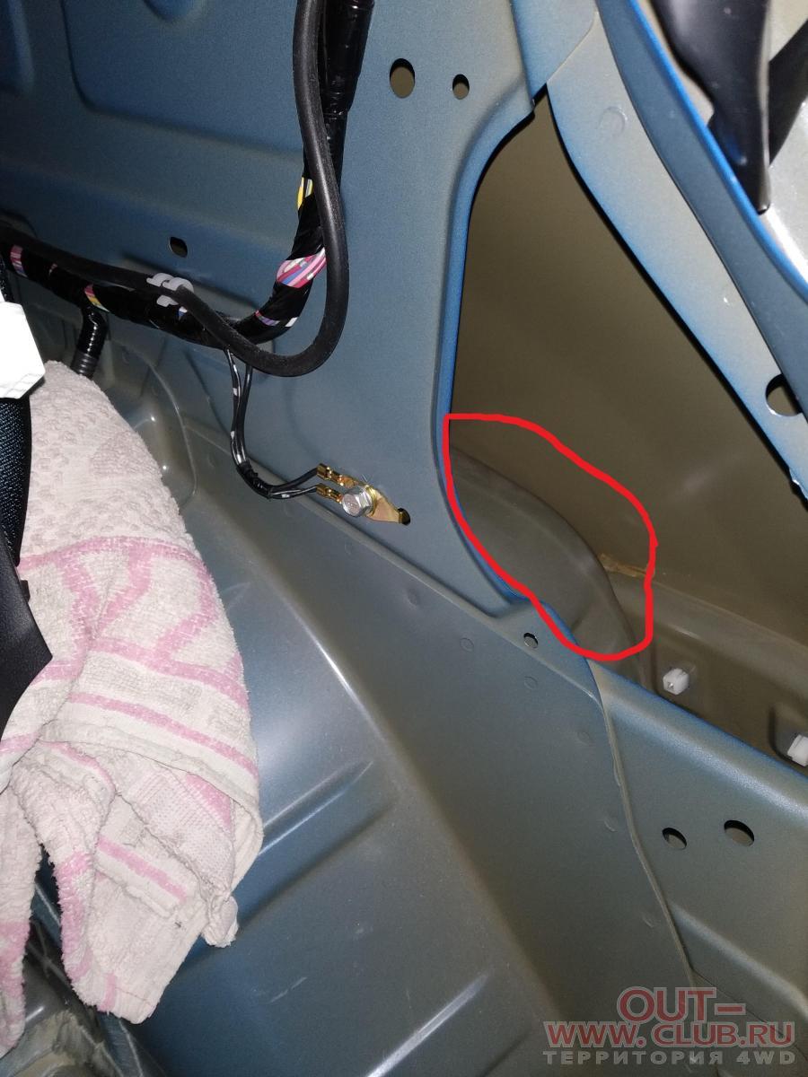

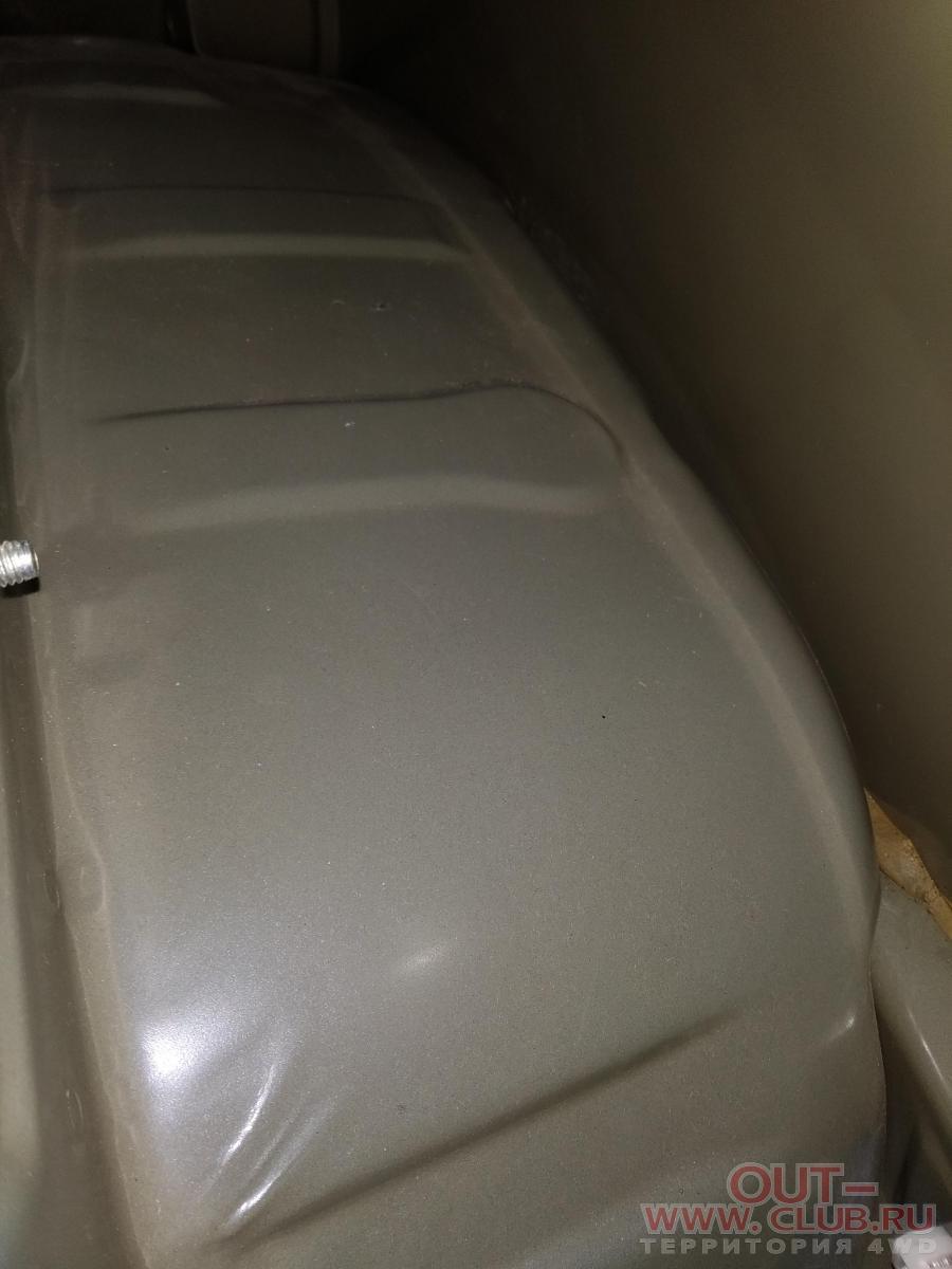

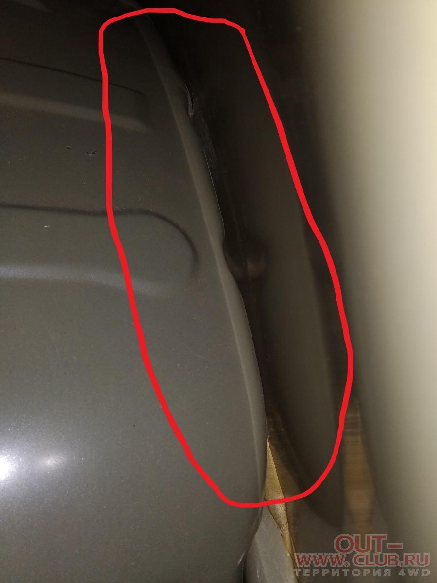

Всем привет, в январе стал счастливым обладателем ASX, 2015г пробег 57000км. Спустя 1000-1500км стал, слышится металлический стук-скрежет сзади справа в багажнике, скрежещет только когда машина переваливается с бока на бок через большие ямы, типа как диагональное вывешивание. Сразу подумал на кузов что на излом идет как бы, после 2 дней поисков этого мерзкого звука, добрался до арки заднего крыла и просунув руку вглубь почувствовал и услышал этот мерзкий скрежет, сделал фотки, чтоб было понятно про какое место именно речь, уверен на 90% что это именно тут гуляет крыло с аркой. Вопрос как убрать этот скрежет? Есть ли у ASX слабые места в арках, может уже кто сталкивался с этим, поиск в инете не помог? Сам думаю залить в эту щель монтажную пену, но боюсь не начало бы гнить там (в своё время мне это помогло на жигулях, но там такая ерунда была под крышей и пена отлично помогла, но то крыша, а то колесная арка), намазать герметиком эту щель или мастикой, а потом заклеить вибропластом? Что вы посоветуете?

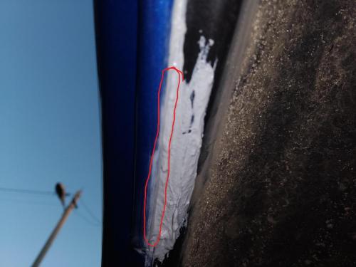

Нашел я причину свое треска, это расхождение металла по шву вместе прилегания крыла к арке, со стороны колеса, отошла клепка, такое ощущение, что между листами метала, что то забивали, что они разошлись по шву. Мы думаем, что дилеры при установке локеров попали в шов и естественно он не вставлялся туда и они попытались заколотить его, а когда поняли что то не так вытащили и вставили как надо, а щелочка там, на вид такая что как будто герметик просто отошел с краской. Не заснял я это место только уже заделанное. Обнаружил я её ещё при снятии подкрылка и осмотре внутренней части арки, но не обратил внимания, так как решил, что это просто отклеился герметик по торцу арки. Потом взял на работе камеру эндоскоп (если правильно называется) и засунул её в крыло и обнаружил там песок, от куда внутри арки песок? Только если из-под колеса летит, дырка, трещина, она и трещит? Дунули у знакомого в сервисе воздухом из компрессора в арку, и из этой щели в арке, посвистел воздух, и вот оно! НУ и понеслось, выдул песок насколько можно, пропылесосил, вычистил, и затолкал изнутри полиуретановый шовный авто герметик чтоб полезло снаружи и заполнил всю щель, ну и на всякий случай снаружи мазнул. Раз уж разобрал весь багажник заодно сделал вибро-шумо изоляцию багажника. После этого треск прошел, герметик помог.
