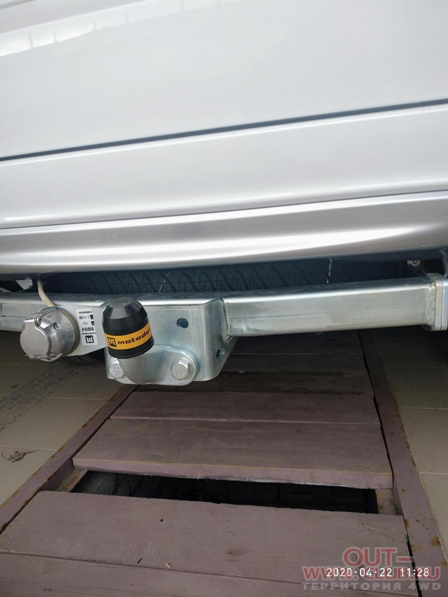

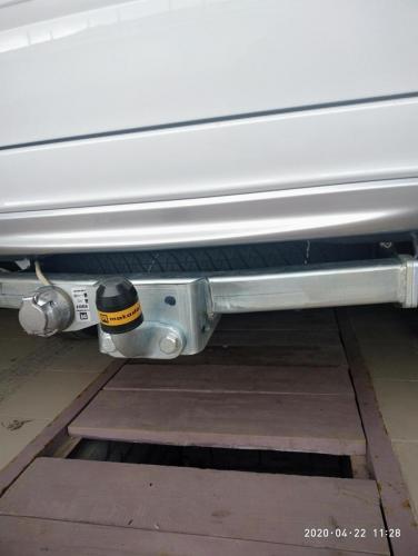

А у меня все нормально было. Ничего не пилил и не подгонял, ни раму, не фаркоп.. Просто прикрутил оцинкованный фаркоп от Мотодора и все.

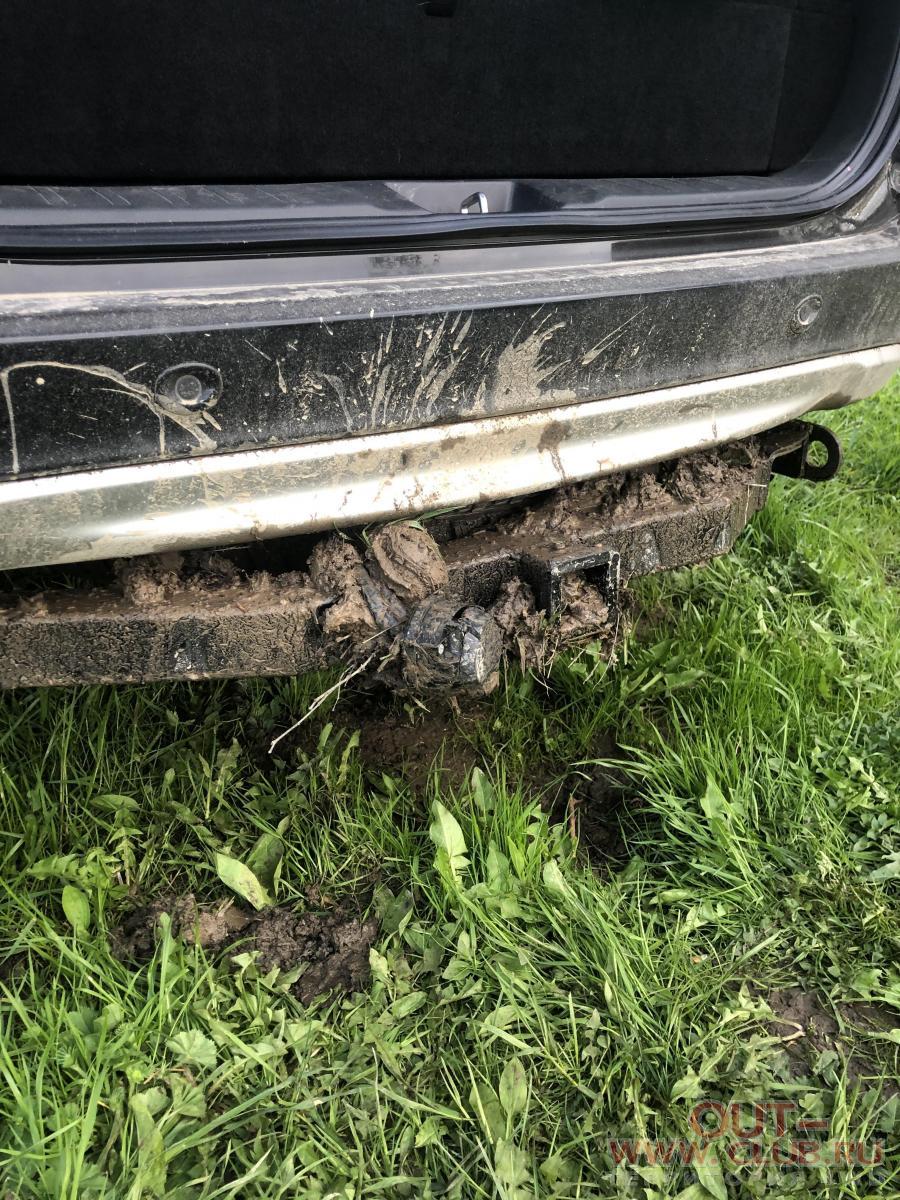

После небольших покатушек розетка маленько отогнулась, фаркоп отработал как якорь и защита бампера))

И у меня многострадальная розетка вывернута на бок. Я даже и выравнивать не хочу.

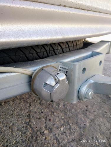

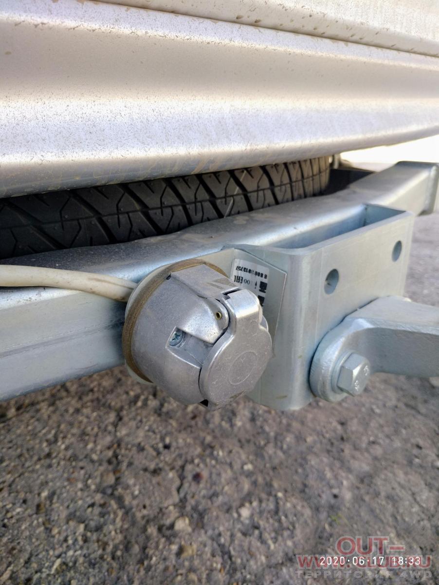

А я, имея опыт загибания розеток, сделал так. Первоначально розетка стояла как на первой фото. И в случае чего просто не могла не загнуться.
Что я сделал. Загнул родной кронштейн, приставил его почти вплотную к балке фаркопа , сбоку просверлил его совместно с кронштейном фаркопа и привинтил на 1 винт М6. Чтобы лишняя часть кронштейна не торчала я ее отрезал.
Теперь розетка как бы спрятана за трубой фаркопа.
