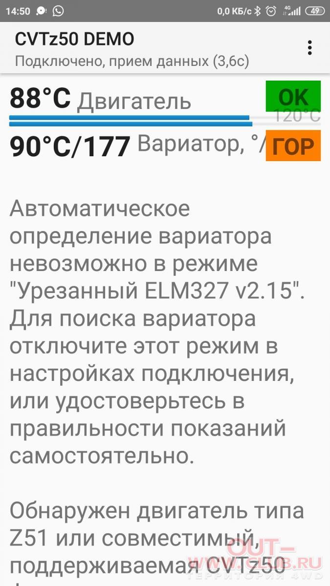

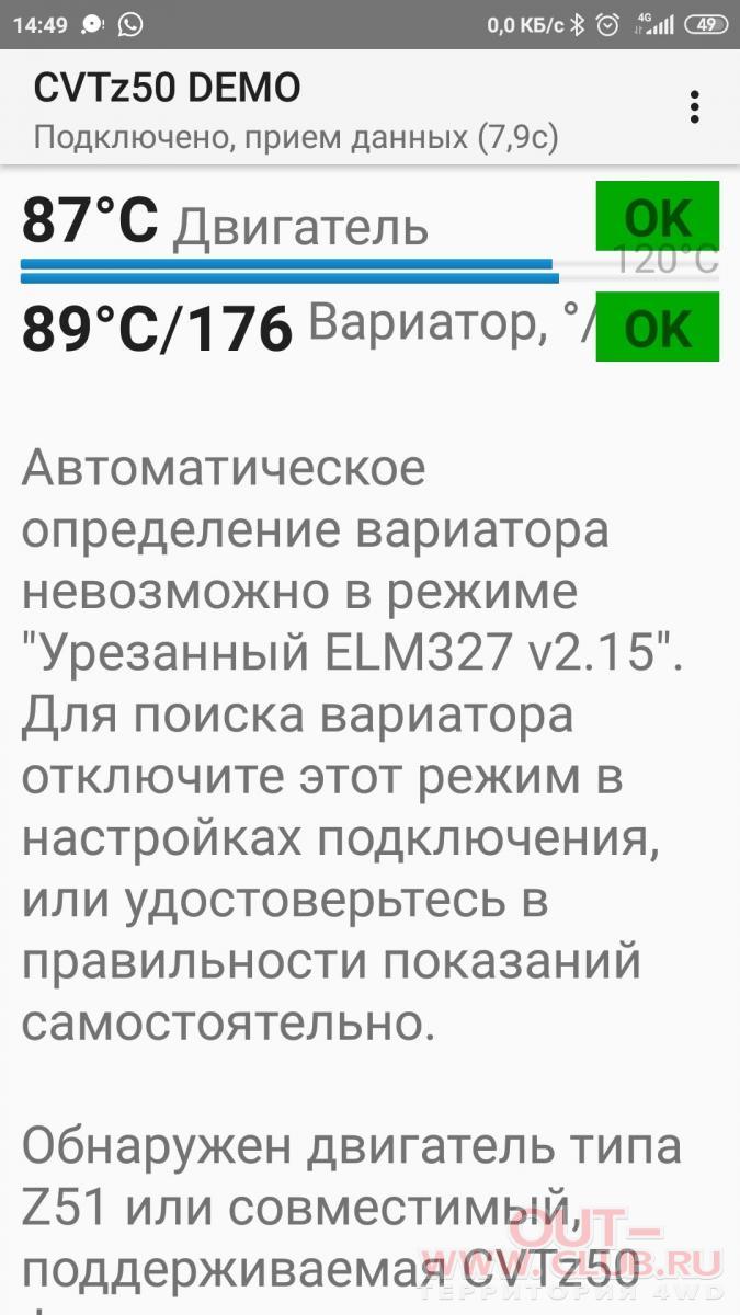

По умолчанию Re: Важная доработка системы охлаждения вариатора!!!
Сегодня опять ехал с работы, скорость около 120 и обгоны и немного накатом шел, помпа была выключена,при 98градусах кпп, уже начался незаметный вой коробки, дальше хуже, температура в итоге поднялась до 108, вой уже конкретный. Вчера выше 90градусов не смог поднять, валил и 140 и 110, но сцуко стояла как вкопаная, вместе с температурой двс.
На выходных отсоединю радиатор и просто закольцую контур, уверяю, что температура будет около 90градусов.
Короче ждите продолжения.

Сообщений: 77
Сегодня отсоединил радик вариатора. Жду поездки, как обычно, по тому же маршруту, но со включенной помпой.
