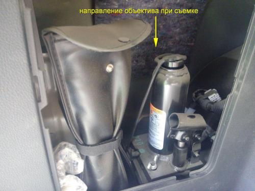

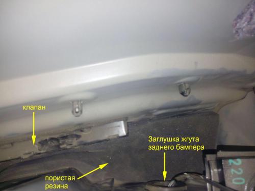

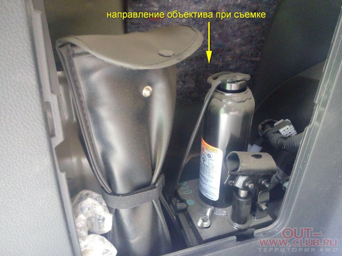

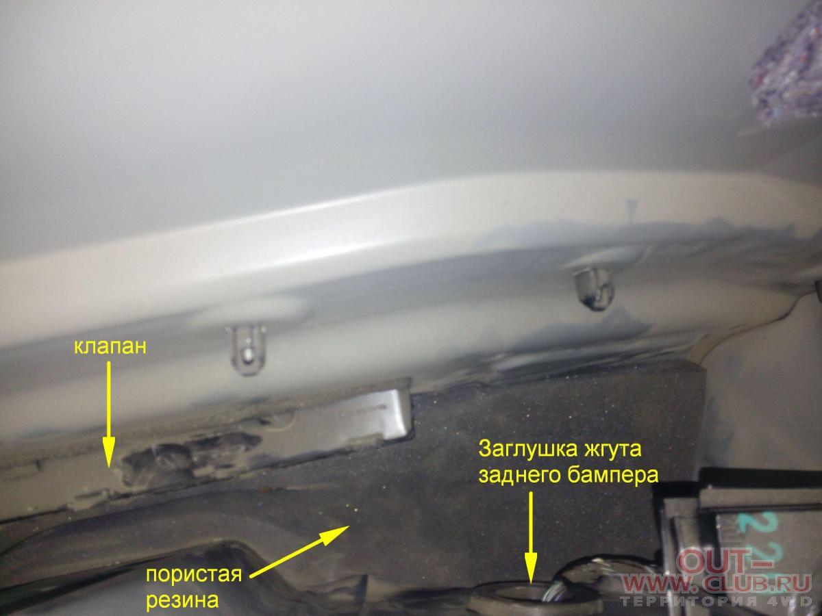

изнутри рукой достать и прощупать не сложно...
в клапане лепестки резины свисают сверху вниз и в жару (когда резина сильно размягчается) при сильной вибрации (например, быстрая езда по щебеночной пыльной дороге) и отрицательной тяге (например, при сильном ветре) может возникнуть небольшой подсос пыли внутрь крыла, следовательно, если завалить клапан всяким хламом, особенно тряпичным, то подсос пыли уменьшится (гипотеза)
главное, чтобы в этом месте было сухо
недавно вернулся из путешествия по жарким южно-уральским и поволжским просторам, проехал много грунтовок и грейдеров,
пыли и грязи в салоне авто было не меньше, чем в нише крыла (ездил без кондея, часто с открытыми окнами)
считаю, что в моем случае состояние загрязненности полностью соответствует условиям эксплуатации
на фотках состояние пыли за весь срок эксплуатации
