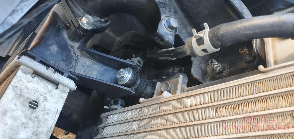

Через амортизационные подушки. Двигатель подвижный, интеркулер должен крепиться к двигателю, иначе патрубки должны быть гофрированные и иметь зоны растяжения/сжатия, при этом ещё держать давление.
На паджеро спорт интер кулер крепиться к кузову если крепился бы он к движку вибраций и постороних звуков небыло

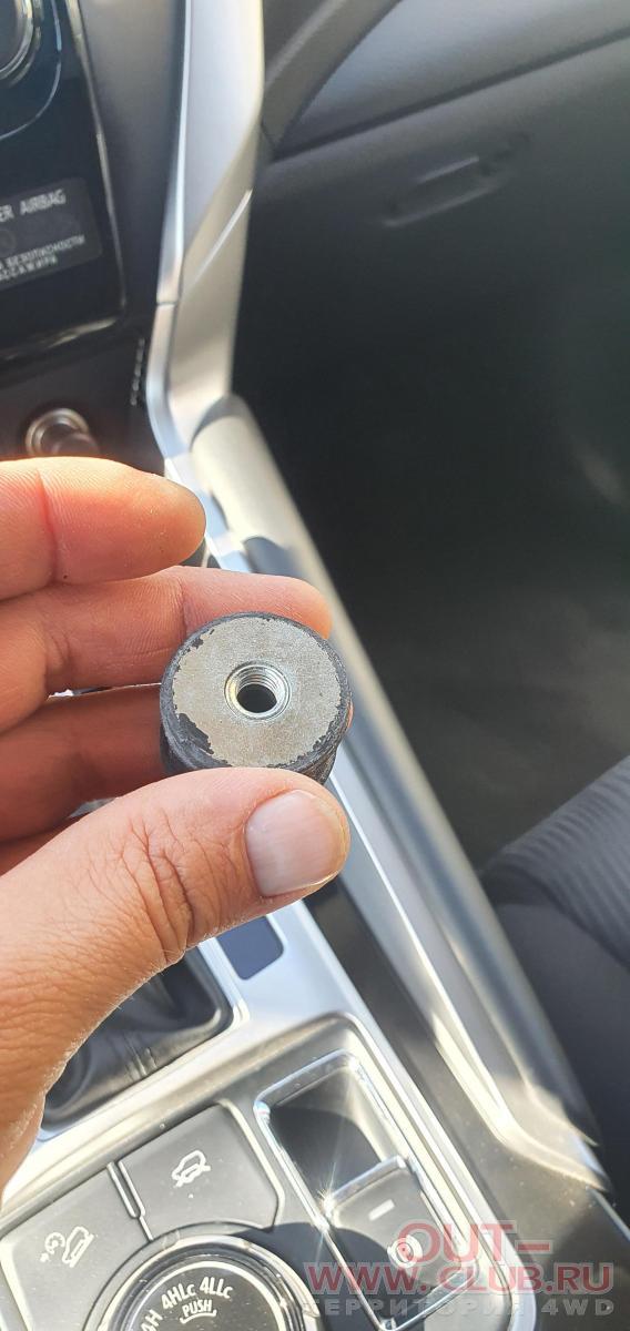

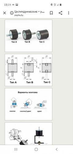

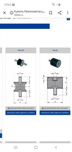

Это антивибрационые упоры продают в питере

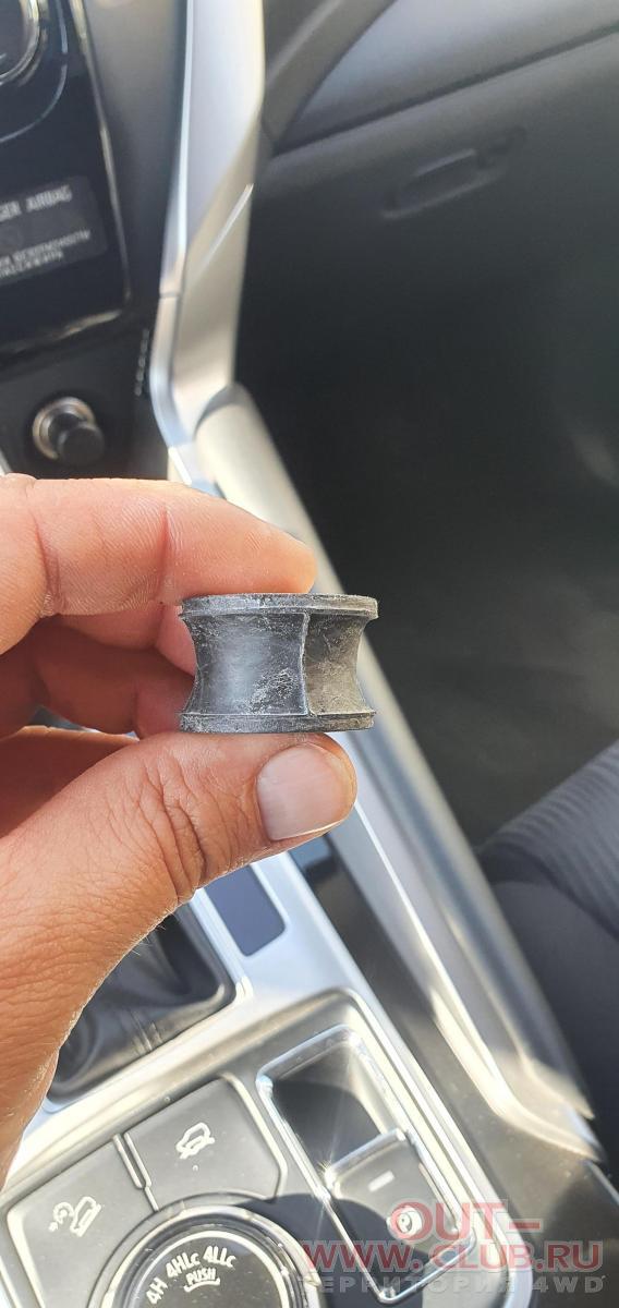

Я правильно понимаю, что ты снял крепления радиатора и посадил его на более длинные болты, добавив грубо говоря прокладку? И как получился эффект?
У меня сложилось впечатление, что из-за этого чуть дальне стал патрубок, более натянутым и по этмоу он стучит меньше. Тоесть то же самое можно сделать укоротив патрубок. Я не прав?

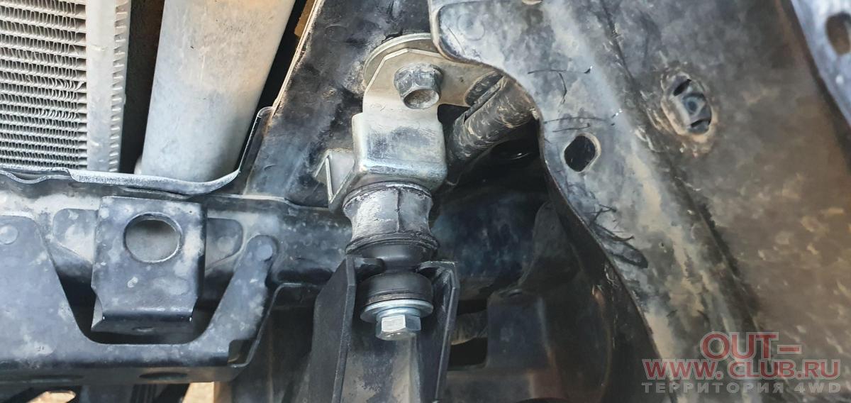

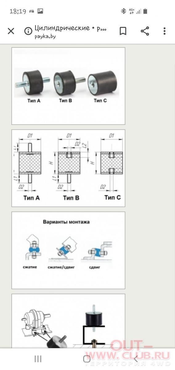

Нет ты не прав сейчас черчежи скину и ты все поймешь
Добавлено через 49 секунд
Только у меня песочного типа и с двух сторон боты вкоцчиваются он получился на подушках

Vadim SPB
Сообщений: 2,056
По умолчанию Re: Резонирующий звук под капотом.
Сергей,а почему не использовали Тип А, где две шпильки по краям уже есть?
И что значит -песочного типа? Что то не увидел такого обозначения на вашей выложенной документации.
Понял. Сколько штук в упаковке было с тем артикулом на фото и сколкьо потребовалось? Поискать надо будет их.
