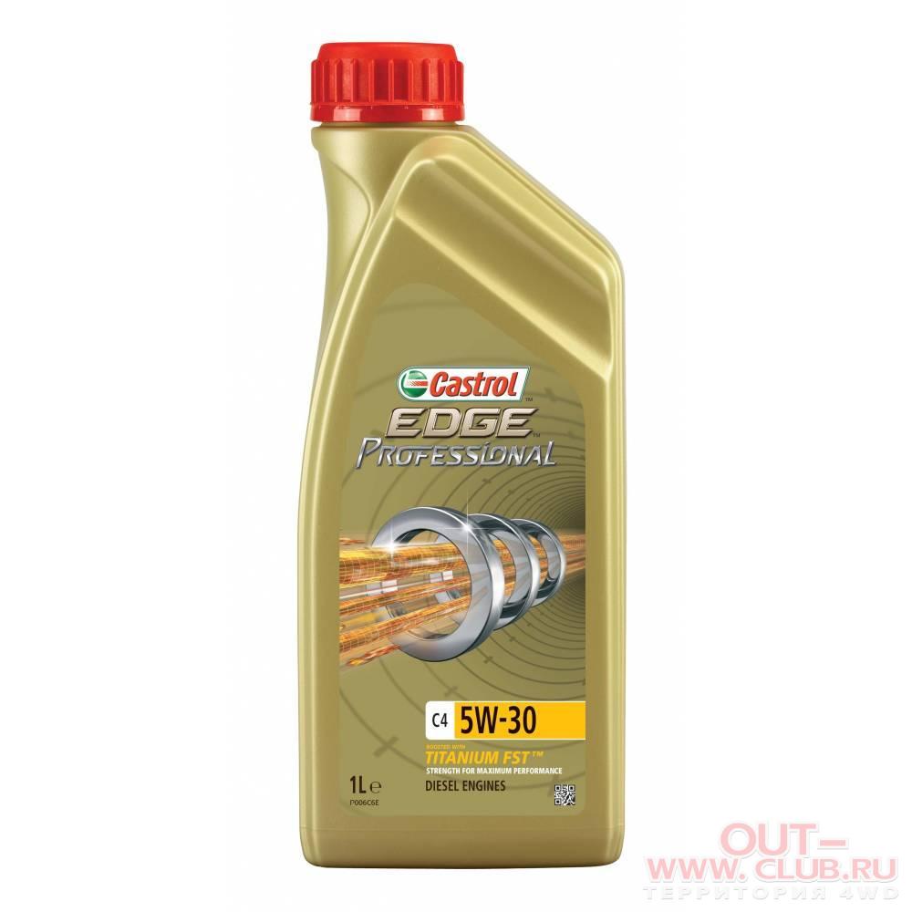

Взял на зиму нулёвочку по распродаже (456р):
Ну и весной сменить на это (341р):

Мне почему-то кажется, что если производитель попросил лить в двигатель масло, удовлетворяющее сертификату DL1, то именно его и надо лить.
Масла С1, С2, С3, С4 - тоже допускаются производителем.
Сообщение от ЯК-68 Посмотреть сообщение
Идемитсу так между прочим,полусинтетика.
В Питере, думаю, ниже 25 градусник не падает зимой.
