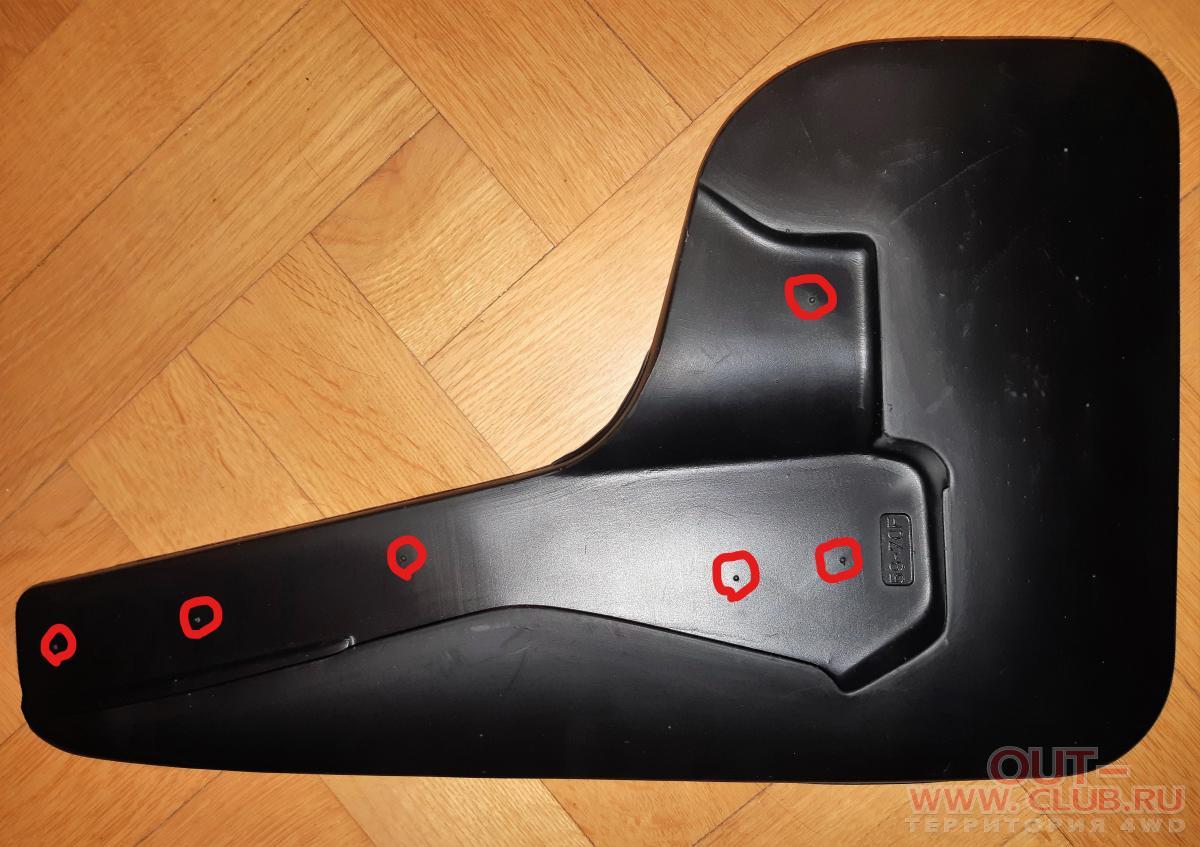

Получил передние брызговики, а на них отверстий нет. Есть только бугорки, видимо обозначающие отверстия. У всех так ?? И каким диаметром сверла дырявили ??
Артикул NPLBR5970F.
В комплекте 6 саморезов и все...
Прикладывайте по месту размечайте, у меня вертикальные на 5-10 мм несоответсвие. Верхние 3 шт, если смотреть на машине.
Диаметр сверла штангелем под саморез промерить.
Сверлил прям по бугоркам, все подошло.
Устанавиливать лучше поверх подкрылка, но подкрылок неоходимо погреть феном и подогнуть. Докупал удлененные пистоны, штатные будут короткие.

Поставил сегодня сам. Пистоны взял МАСУМА KJ-1068 . отверстия под пистоны пробойником 8 мм. Все стало нормально. Саморезы вверху оставил штатные.
