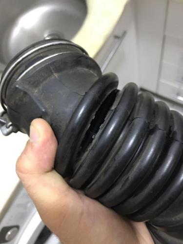

Всем доброго времени суток, Mitsubishi outlander xl 2.4 (4b12), сильно увеличился расход топлива и упала динамика, катализатор заменен на пламягаситель, чек не горит. Кто нибудь разбирается в показаниях Autel ap200

Кстати, если кому интересно, нашел проблему плохой динамики и большого расхода топлива. Смотрите фото
