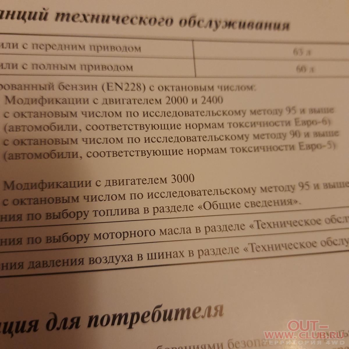

чет вы флудите тут...
вот вам выдержки...
и далее в профильную тему обсуждать.

целиком страница не поместилась в ваш "объектив"?
в вашем форуме вообще принятно через месагу указывать кому что делать? пишу там где считаю нужным, указывать мне не надо.

вы болеете?
или может обижены чем?
создайте себе тему и чего угодно там обсуждайте.
на тебе целиком,что бы не лопнул!

А нормальный это какой?
И где конкретно написано в мануале о 92 бензине? Там лишь фраза, евро 5, с октановым числом не ниже 90.
А кто-то сдавал бенз на анализ, на предмет реального октанового числа?
Купить машину за 2 ляма и экономить 200-250 р с бака, между 95 и 92, это верх жлобства.
И да, на 95 прет лучше и нет никакой вибрации.
А дилеры вам всем кричат про 92, что бы заманивать покупать эти машины. А вот сервисмены, не очень радуют 92.

С каких пор 92 не укладывается в от 90 ? И дело не в экономии, а в том, что 92 бензин чище. Прямогонного 95 давно не производят, в основе лежит низкооктановый бензин, который догоняют до нормы присадками. В 95 присадок приходится лить больше, а это грязь и нагар на свечах.
Кстати, возможно в этом и дело, достаточно один раз дрянь залить, чтобы свечи испоганить, а их никто не проверял. И главное - до сих пор не определили - тряска в ходовой или вибрация силового агрегата. Это надо было сделать в первую очередь. Поэтому пока разговор беспредметный.
Кстати, сервисмены тоже рекомендуют 92, если двигатель для него предназначен ( смотрим мануал).
