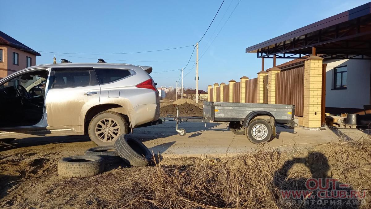

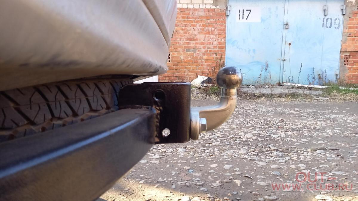

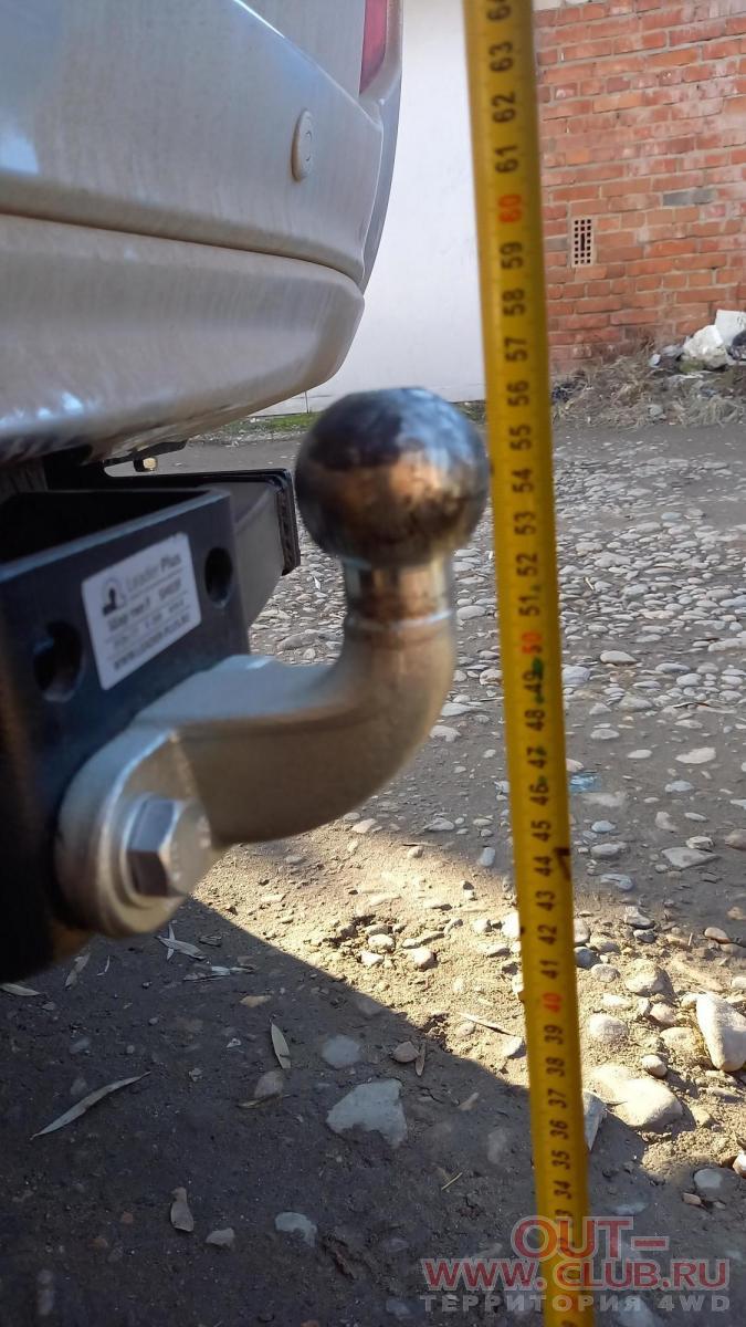

Кстати, тут выше писал производитель что высота шара должна быть 35-42 кажись.
У меня вышло с перевернутым телом фаркопа 55 до центра шара, при этом он в нижние дырки вручен.
От перекладины до бампера примерно 6 см. От кронштейна для прикрутки крюка примерно 1 см. Это Лидер+

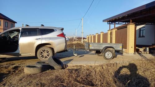

Да действительно прицеп немного заваливается назад при такой высоте крюка
Старый 15.12.2020, 10:27   #838
andru-ha2375
Аватар для andru-ha2375
Сообщений: 525
Но во первых завал не критичен, во вторых при загрузке еще и машины людьми и грузом все выйдет в горизонт скорей всего. А в третьих совершенно не проблема сделать проставку нужного размера под сцепную головку, там нужно то будет максимум 5 см.

При таком отрицательном наклоне нагрузка идет на машину. Я стараюсь чтоб наоборот дышло было ниже чтоб при загрузке прицепа выравнивалось. И прецеп покупался не пузотерный
т.е. если поставить как планировал производитель, то высота будет в допуске, просто вам вид не нравится? ну, и плуг
