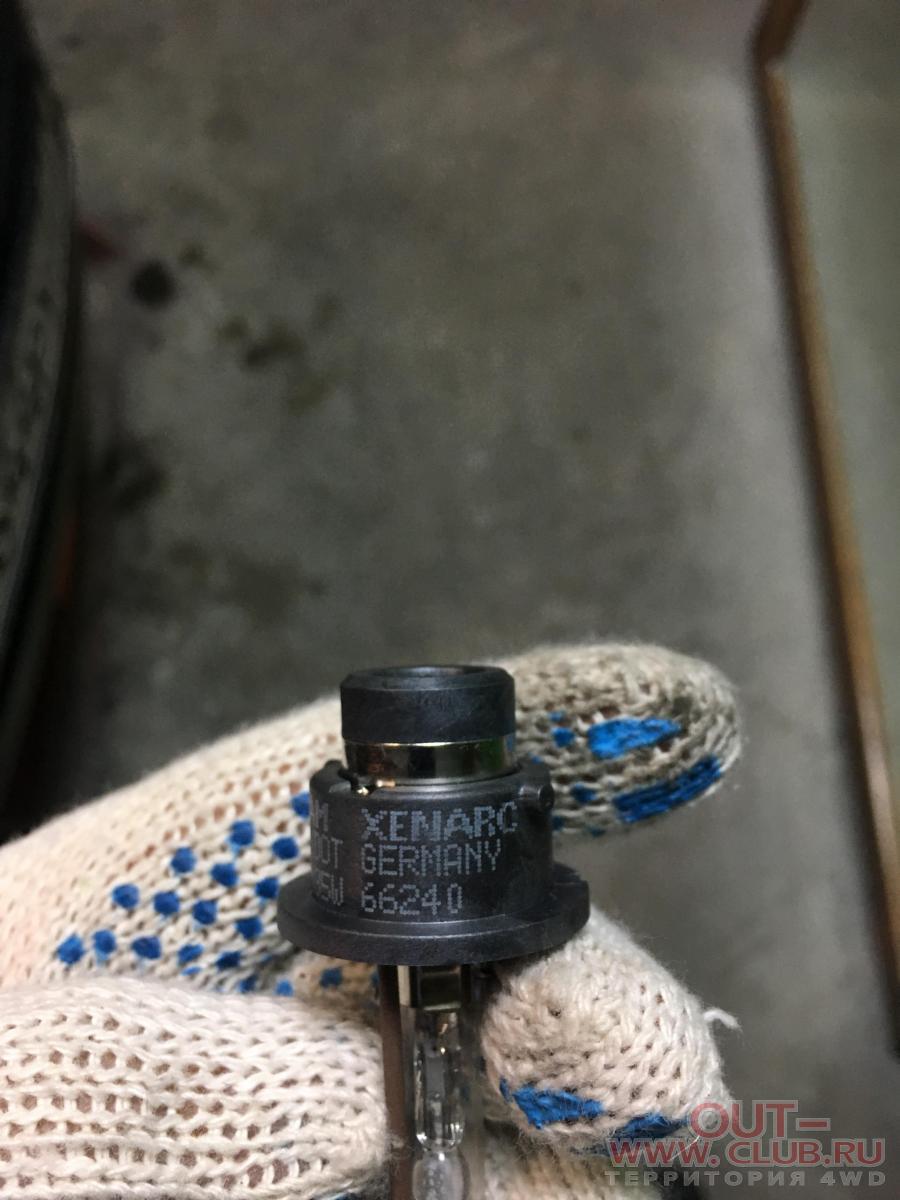

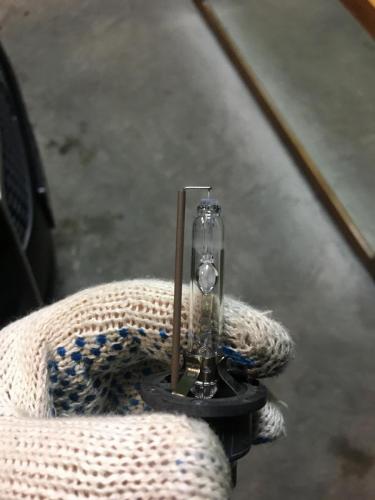

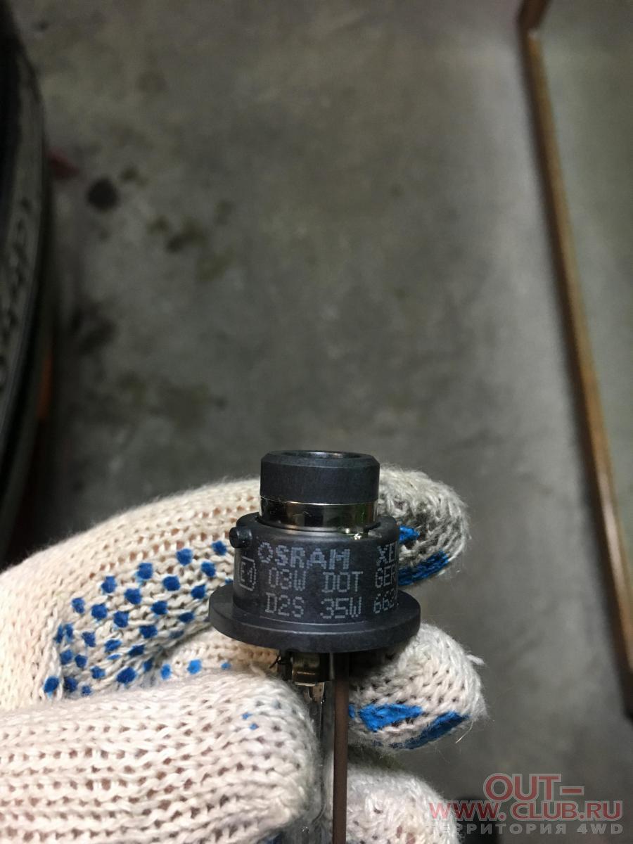

Вчера провёл процедуру перестановки ламп местами (справа налево) и действительно оказалось, что у меня проблема в лампе. По всей видимости исчерпала свой ресурс. Буду менять обе.
Вопреки информации форумчан, о том, что на XL с завода стоят Philips, в моём аппарате стояли OSRAM XENARC 66240. Возможно (скорее всего) лампы были заменены "предХозом", так как моему коню уже 7 лет.
Такие и буду брать.
Фото прилагаю.

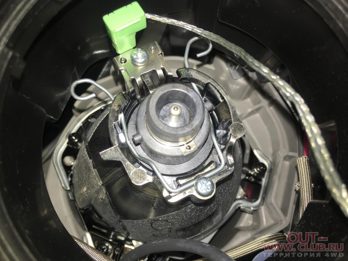

На всякий случай прикреплю фотографию колодца фары с установленной лампой. Только после этой фотографии у меня получилось снять скобу, фиксирующую лампу.

Иду в муках по вашим стопам. Повторяю ваш вопрос:
-снял крышку (повернув)
-отсоединил провод, массу
-сжал к друг другу усики пружины и потянул их к себе
-вытащил лампу.
Все так???

До усиков ..ингнитор повернуть и вынуть. Это балда такая, на лампе самой
