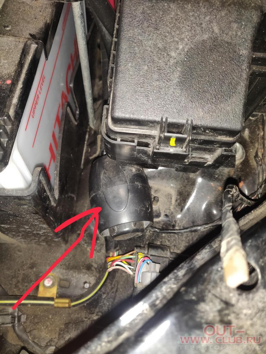

Перестал работать звуковой сигнал при постановке на охрану и снятии с охраны. Причина похоже довольна простая, каким то неведомым образом отвалился провод от сирены сигналу (неведомым, потому что капот не открывал даже в тот период, когда работать перестала). Но вот где этот разъем не видно и на ощупь тоже не нахожу, а находится она ниже блока с предохранителями и что-то разбирать там все, что бы его воткнуть не очень хочется... Может кто в курсе где там этот разъем, или знает код детали, что бы можно было найти фотографию и посмотреть?

@drow, это сирена сигнализации. Можно снять АКБ для большего доступа к ней. Причина скорей всего не в этом.

@drow, минус наверно и прикручивают на крепление самой сирены.
У меня без разъёма была. В том месте есть выход массы, на тот винт цепляют сирену и минусовой провод. Плюсовой идёт к блоку сигнализации. У меня год назад сгорела сирена от Старлайн. Я когда ее снимал - никаких разъёмов не было (снятую сирену можно на 12В подцепить для проверки, должна звучать) - просто перерезал провод.
Заменил другой на 12В с ближайшего радиорынка - припаялся к старому проводу.
Тоже сначала грешил на контакт, так как работала через раз, но не найдя контакта просто отрезал и она оказалась нерабочей. Но так как внутренности обычно залиты компаундом то оно неремонтопригодно.

Да я тоже пошел на следующий день, и при свете дня, а не фонарика понял, что этот болтающийся разъем, это от концевика на проверку закрытия капота, и судя по его степени карозии, он никогда и не был к нему подсоединён.. открутил сирену, проверил что на контактах есть напряжение при постановке и снятии с охраны, так что это явно в ней дело уже... Отпаял ее ( наконец нашлось применение розетки на 220 в машине!), сирена мертва - сопротивление динамика 1.3 кОм.. так что теперь жду конца праздников и возможности купить новую за 300р... Когда звонил официалам в Рольф, думал, что рас они ставили, то пусть по гарантии и решают, то сказали, что на допы гарантия год, она уже истекла и диагностика стоит 4к...
