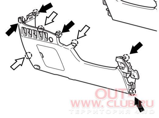

Сообщение от Денис Ефимов Посмотреть сообщение
Не работает обогрев сидений и электропривод, думаю - предохранители, грел очень сильно в морозы. Перед эти менял предохранитель для прикуривателя, еле "вкорячил", если не снимать панель, то зажим для предохранителей даже не доставал.
Как нормальные люди меняют предохранители в дороге? Я покупал удлинённый съёмник (или зажим) для предохранителей, но всё равно, это сложно.
Или нужно снимать панель?
Я снимаю при помощи сьёмника_прищепки. Дверь открыта, левой рукой подсвечиваю фонариком(можно снизу, из под панели). При неблагоприятной погоде 0...-5 и повышенной влажности, прищепку оставляю на предохранителе.
Да если не психовать и не дергаться, то вполне нормально меняются. Единственно желательна подсветка.
Обычный кохер (хирургический инструмент) спасает ситуацию. Вози его всегда с собой. Только нужен такой, чтобы на окончаниях зажима были зубцы.
