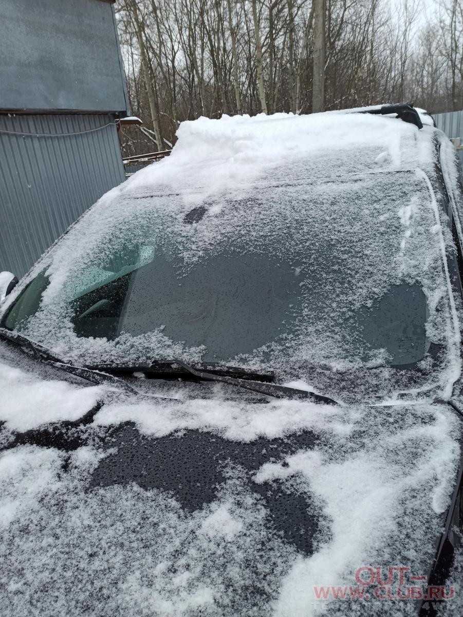

В моем случае, там где фотка со льдном на окне, ни о каком режиму авто и речи не было. Я уже часов десять ехал исключительно в ручном и с включенным кондиционером. Причем если направление стекло-ноги и скорость вентилятора 3-4 еще куда ни шло, если меньше, то потеет.

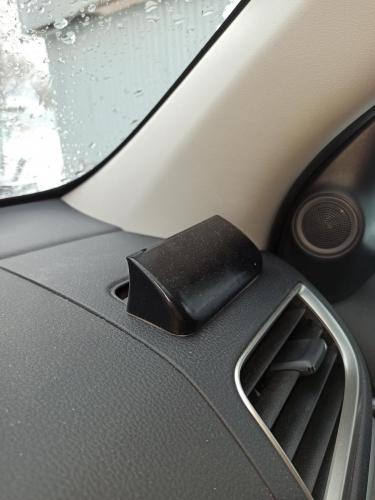

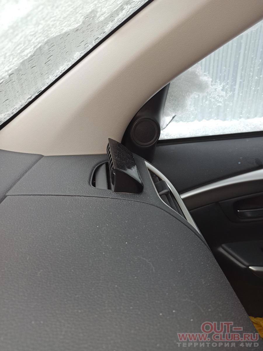

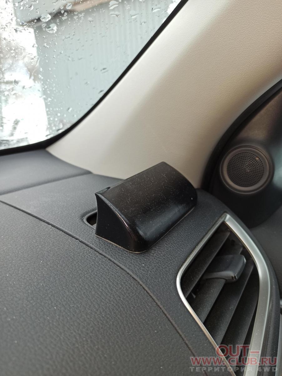

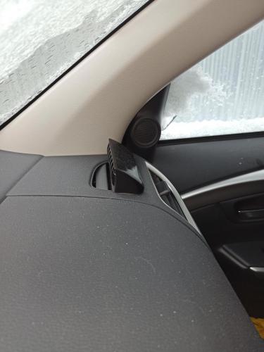

проблему с запотеванием лобового стекла и оттаиванием решил просто. изготовил дефлектора развернув верхние штатные дефлекторы назад.

боковые теперь не запотевают?
