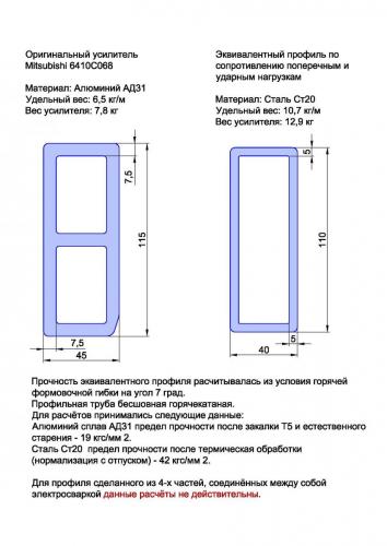

>>> и >>> - чертежи усилителя заднего бампера
сравнение оригинального и не оригинального усилителя заднего бампера
Перерасчёт стенок профиля, из алюминия на сталь

А ставить надо ТОЛЬКО оригинальный, а их всего 2 типа 6410C068 и 6410С519.
Впрочем, по мне 6410C068 предпочтительней чем 6410С519, так как в первом случае мы имеем стенки профиля 7,5 мм, а во втором - 5,25 мм.
Соответственно первый профиль имеет момент инерции, а соответственно и сопротивление нагрузкам в 2,1 раза выше.
По форме монтажа оба прифиля идентичные.
Различные самоделки, думаю рассматривать не стоит в силу целого ряда факторов.
Например усилитель из 2-х труб 60х40х3 мм имеет жесткость в 3,2 раза ниже, чем 6410C068 с сечением 116х45 мм и стенкой 7,5 мм.
Не говоря уже о том, что он вообще не будет работать по своему прямому назначению, ибо при распределённом ударе он не только не способен амортизировать сам удар, но и сразу же просто потеряет геометрию.
Не говоря уже про дополнительный источник коррозии в задней части автомобиля.
Посмотрите на эти усилители после 2-3 лет эксплуатации. В интернете много фотографий на эту тему.

Информация, которая может быть полезной тем, кто решил изготовить усилитель бампера самостоятельно.
Истины ради попросил на работе конструкторов-прочнистов просчитать эквивалентный стальной профиль для замены родного алюминиевого.
Все расчёты были сделаны для нормальной температуры +20 град.
Следует иметь ввиду, что сталь и алюминий ведут себя по разному, например при низких температурах прочность алюминия повышается , у стали понижается.
В любом случае, полученные данные надо принимать, как рекомендацию, а не руководство к действию.
